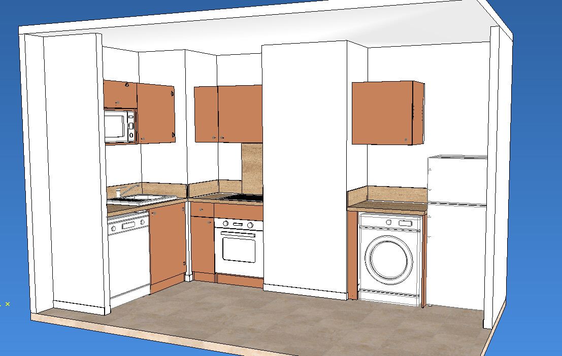

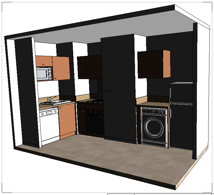

je désire créer une vue sur un .dft en persepctive conique.
cette dernière serait créée via le “mode visite” depuis mon .top
pour l’instant cela fonctionne correctement 90% du temps.
mais il arrive que l’éclairage devienne très sombre.
j’ai donc forcé volontairement la lumière sur le .top, mais malheureusement le .dft ne suit pas et reste très sombre.
je joins l’exemple de ma problématique.

Les éléments qui apparaissent sombre sont-ils des élément importés d’un fournisseur ou d’un autre soft ? cela m’arrive avec des éléments importés dont les configs d’éclairages sont differents des configs TS par défaut .
Bonjour DAN,
merci pour ton retour.
dan le cas présent, rien n’est importé. ce sont soit des murs TopSolid soit des composants créés par moi.
ayant avancé un peu sur le sujet, j’ai compris que les lumières de bases de Topsolid :
sont mal ou pas gérés dans les rendus et vues 3d en draft.
ma solution temporaire est d’avoir mes propres lumières (ce qui est une autre paire de manche… :open_mouth: )
