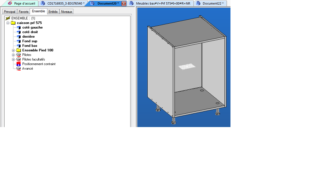

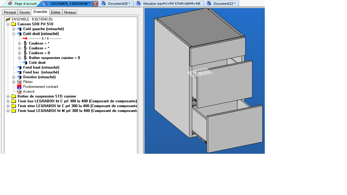

J’ai pu remarquer que du moment que j’intégrais un outil de perçage ou n’importe quel procédé le caisson passe dans l’arbre en “Retouché” puis impossible de faire mes débits.
Je vous joins une capture pour vous montrer concrètement
Si vous avez des solutions je suis preneur :smiley:

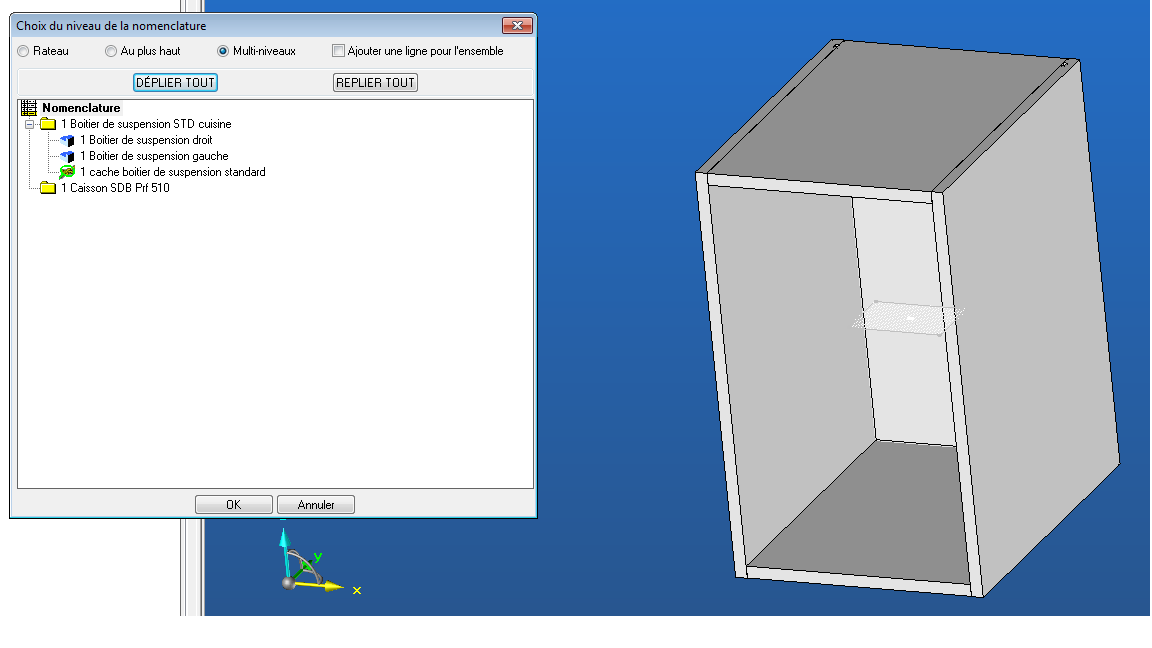

Alors pour exporté les débits je passe par une petite macro que l’ancien dessinateur avait crée, cela lui permettais de coder les pièces et de mettre les débits en parallèle, pour cela je passe par bois :arrow_right: exporter la nomenclature ensuite on passe ne multi-niveaux
et le problème arrive …
Comme tu peux le voir dans mon caisson n’apparait aucune pièces … alors que magie, elles apparaissent dans l’arbre en retouché

alors ça ne vient pas du fait que tu intègre ou non des éléments dans ton caisson
il peut y avoir 2 raison
  1. soit dans le modèle du caisson l’ensemble est défini en “unitaire” (ce qui fait que au niveau N+1 tu ne peux pas voir ce qui est dans l’ensemble)
    dans ce cas il faut le passer en “sous ensemble”
    peut être que ça a changer tout seul pour je ne sais quelle raison obscure (car je l’avait bien créé en sous ensemble ^^)
  2. quand tu fais l’export de nomenclature il faut bien penser a se mettre en multi niveau pour pouvoir dérouler tout tes composants
si ce n’est pas dans ces 2 cas je ne vois pas d’où cela peut venir
