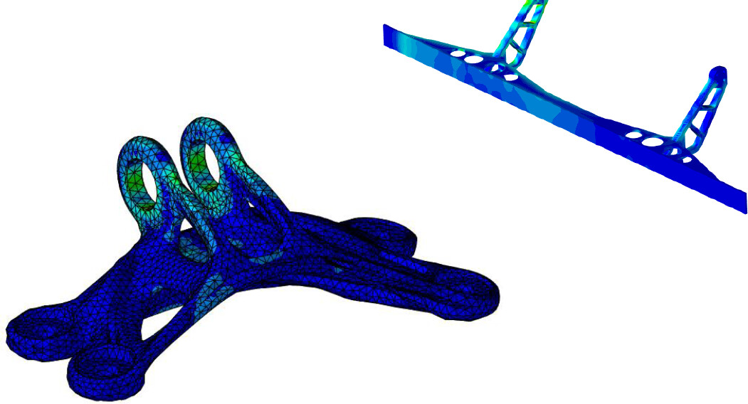

Voici ci-joint un tutoriel réalisé par un stagiaire que j’ai eu, on y voit l’utilisation du mode volumique de TopSolid’FEA au travers de 2 exemples.

Est-ce-que je suis en mesure de faire ca avec fea express?

Oui mais tu seras limité par le nombre de noeuds (50 000), ça permet de calculer des pièces aux formes simples ou d’avoir un ordre d’idée très large sur des pièces plus complexes. Je rappelle que le maillage influe sur 3 choses principalement:
  • Aboutissement de l’opération de maillage: si les mailles sont trop grosses, TopSolid n’arrivera peut être pas à finir de mailler la pièce
  • Aboutissement de l’opération de résolution: idem que précédemment, risque d’échec du calcul
  • Précision des résultats: la taille des éléments à un impact direct sur la précision des résultats. Au niveau contrainte si le maillage n’est pas approprié ça peut varier du simple au double, coté déplacement on reste dans un ordre de grandeur qui est relativement correct.
