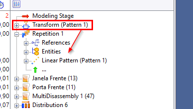

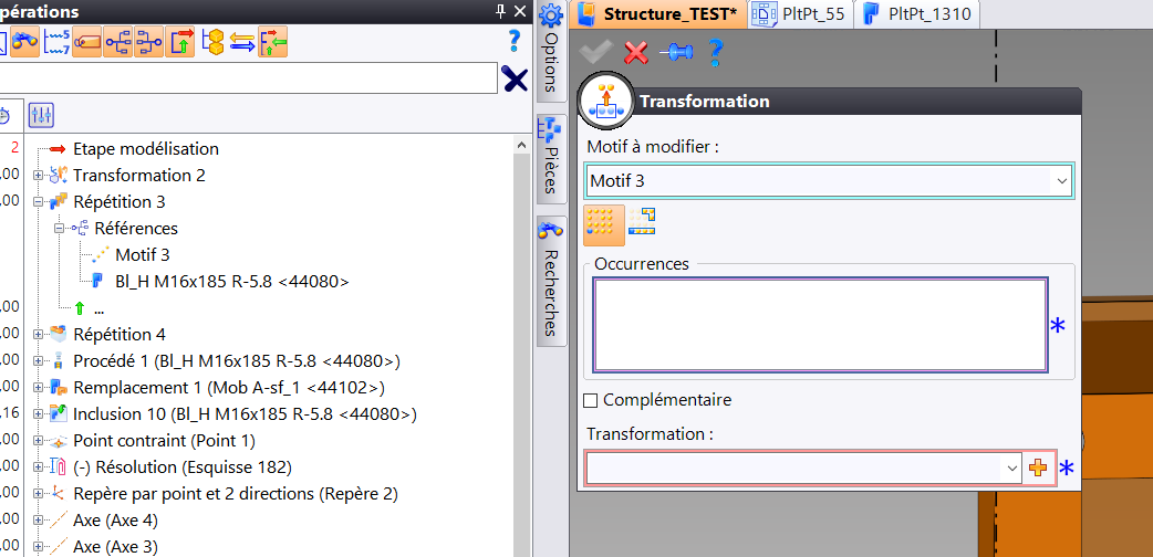

Je sais pas pour vous, mais si je veux faire une transformation, via clic droit sur une répétition, je n’arrive pas à faire fonctionner l’opération. Impossible de sélectionner une occurrence.

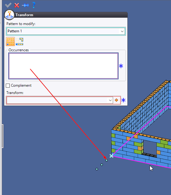

C’est vrai que c’est pas intuitif, mais if faut sélecionner les points de la repetition:

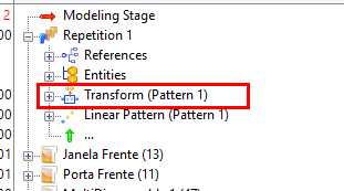

et après mettre l’opération au bon endroit…
