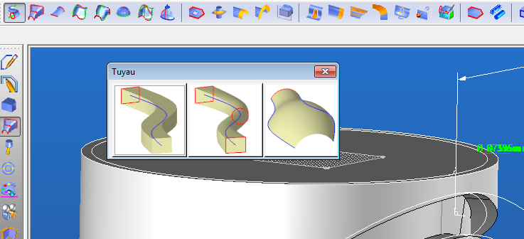

Mea culpa,
Je n’avais pas selectionner la bonne icone, j’avais utiliser la 3eme
J’aurais du selectionner la 4eme
Puis la fontion “tuyau , la 1er icone a gauche”

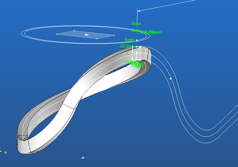

ce qui donne

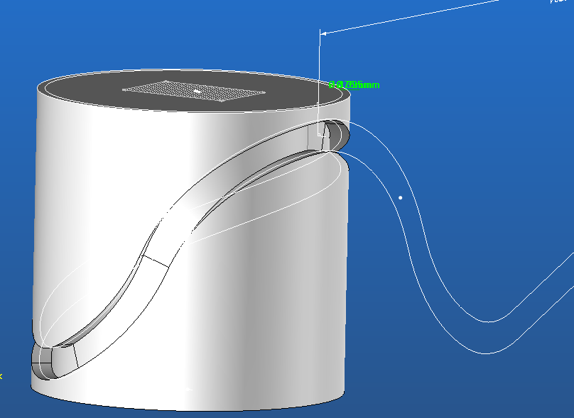

puis "soustraire "
Donc tracage de la came finaliser, il faut s’attaquer a l’usinage et pour ca j’ai beaucoup de mal.
