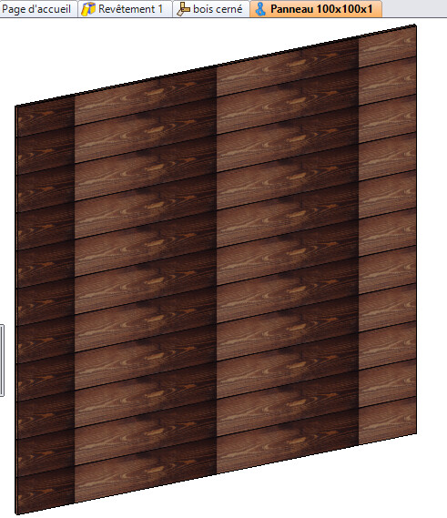

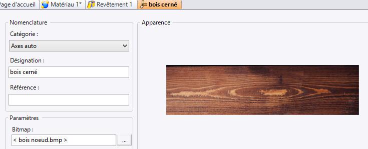

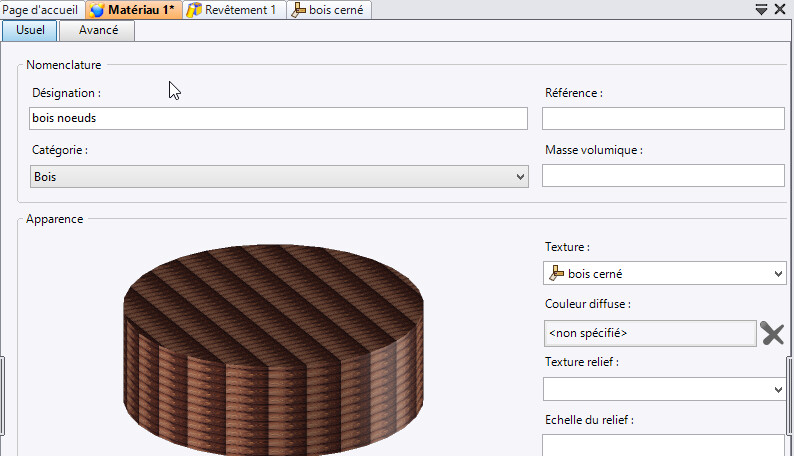

A partir d’une image , j’ai réalisé une texture bois mais le résultat ne me convient pas
Quelque soit la dimension du panneau , j’ai une division de ma texture
S’agit-il d’un pb des données dans les documents textures et matériau qui ne sont pas conformes ou de ma carte graphique
cordialement
jpdeg
c’est un problème avec ta texture, il faut que tu la rendes seamless, c’est a dire sans couture.
tu peux utiliser Photoshop pour cela, tu trouveras sur internet des tutos.
sinon tu peux jouer sur la dimensions de ta texture, on voit pas sur ton image texture, mais tu as a du rentrer une dimension, il faut l’agrandir.

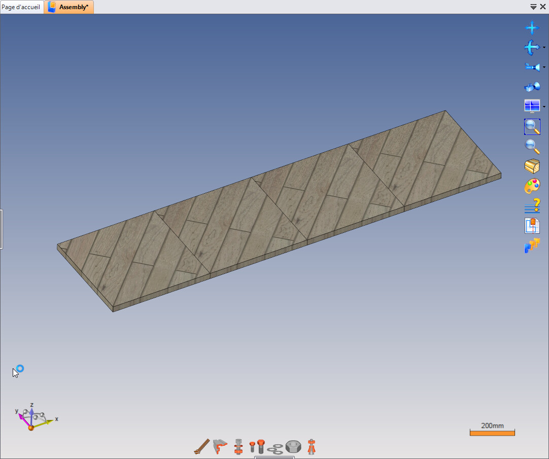

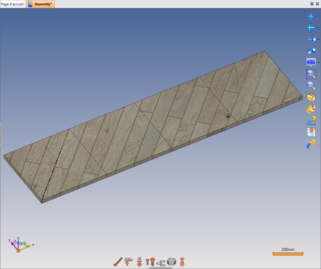

je viens de refaire l’essai aucun soucis. Au début j’ai ça:
Après dérivation + repositionnement des fibres j’ai bien une continuité parfaite:
