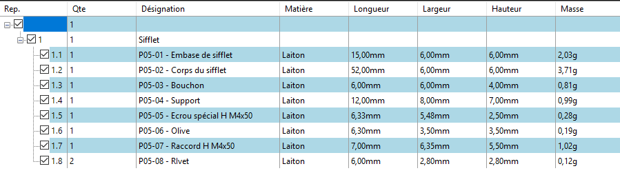

dans ta nomenclature tu vas sur “colonne”, sur ta propriété “masse” et a droite dans “usage de la propriété” tu sélectionne “faire la somme”
Oui cela fait la somme de la masse des pièces de la ligne, mais pour avoir la somme total de toutes les pièces de la nomenclature, je ne trouve pas.
le somme, quand tu ouvres ta nomenclature, tu l’as sur la première ligne de la nomenclature

j’ai bien coché “faire la somme” dans “usage de la propriété”, j’ai bien mes sommes par ligne, mais j’ai pas le total.

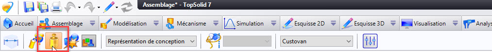

Il faut:
  • Ouvrir l’assemblage
  • Aller ici:
  • Tout cocher:

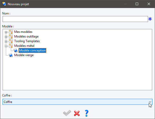

    Si tu n’as pas de modèle de projet, je t’invite à partir du modèle Métal (dispo 7.12 SP7) où tout est déjà paramétré.
la manip fonctionne, j’ai bien le poids total sur la première ligne.

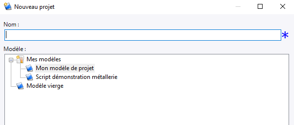

Par contre, j’ai pas le modèle métal !! Je suis en V7.12.300.146
Voici ce que j’ai lorsque je fais “nouveau projet”
Comment script démonstration métallerie a atterrie chez toi ? :laughing: :laughing: :laughing:

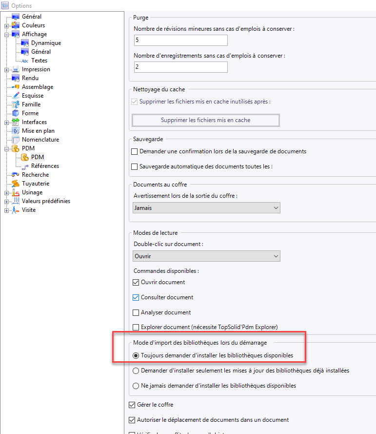

Je pense qu’un jour quand TopSolid t’as demandé de mettre au coffre les bibliothèques à l’ouverture tu as dû cliquer sur un truc du genre “ne jamais me demander bla bla bla”.
Va dans Outils > Options et coche ça:
Redémarre ensuite TopSolid et là on devrait te proposer de les importer.
Bjr Jup,
Cest bon cela fonctionne, merci
