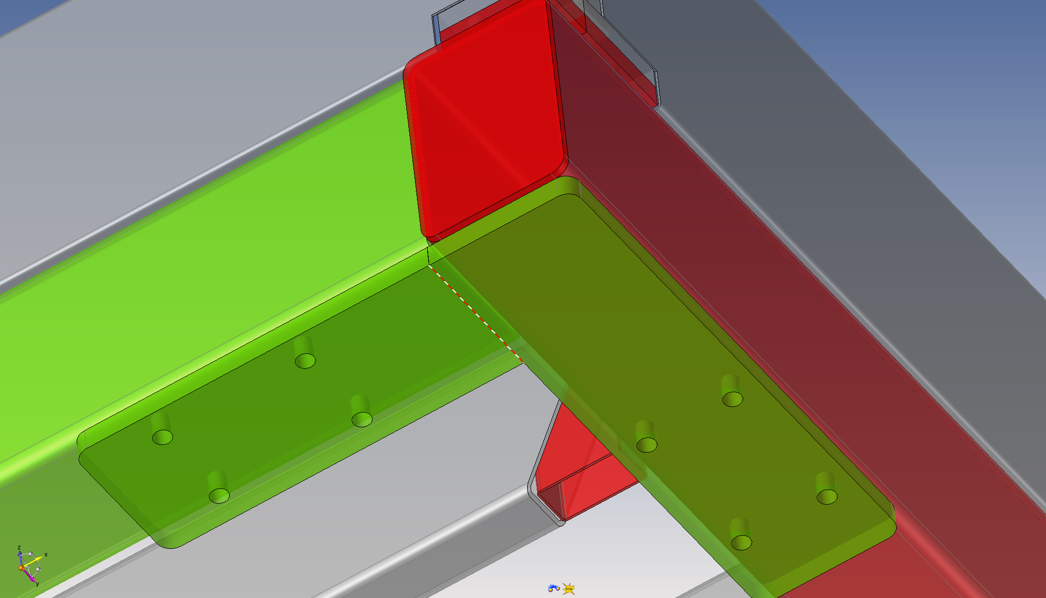

encore un truc embêtant , auriez vous une solution pour séparer la pièce verte qui est dans mon assemblage en 2 ? en 2 clics maxi , j’en ai 50 comme cela ![]()

oui , c’est cela la pièce de base est juste découpe en 2 sur le 3d v7 d’origine
j’avais déjà évoqué ce sujet ici https://forum.topsolid.fr/viewtopic.php?f=28&t=9133 et j’ai une solution mais elle ne me convient pas car j’ai environ 50 pièces comme cela dans l’assemblage principal !
j’aurais voulu avoir une solution simple comme par exemple : outil / dériver un multi-corps x forme en x pièce simple . ![]()

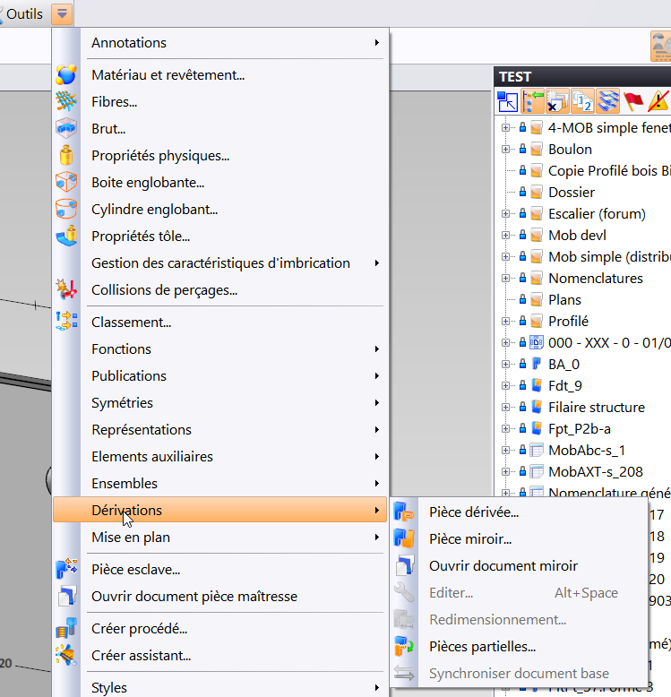

Si tu as une pièces avec plusieurs forme et que tu veux extraite chaque forme dans une pièce, tu peux utiliser cette commande: Pièces partielles

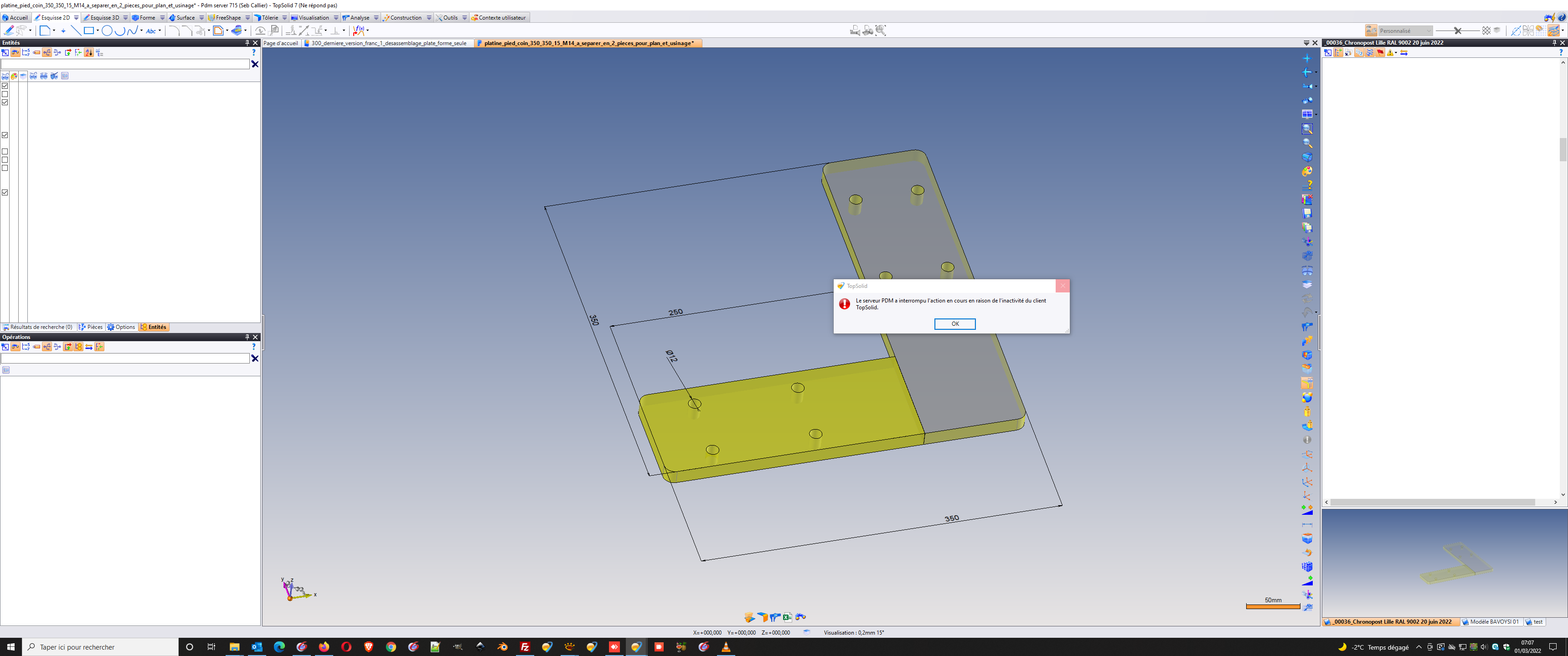

j’ai essaye de faire un truc mais voila le message de top après 2 bonnes heures de réflexion ( sablier )
j’en ai 76 a traiter : j’abandonne
