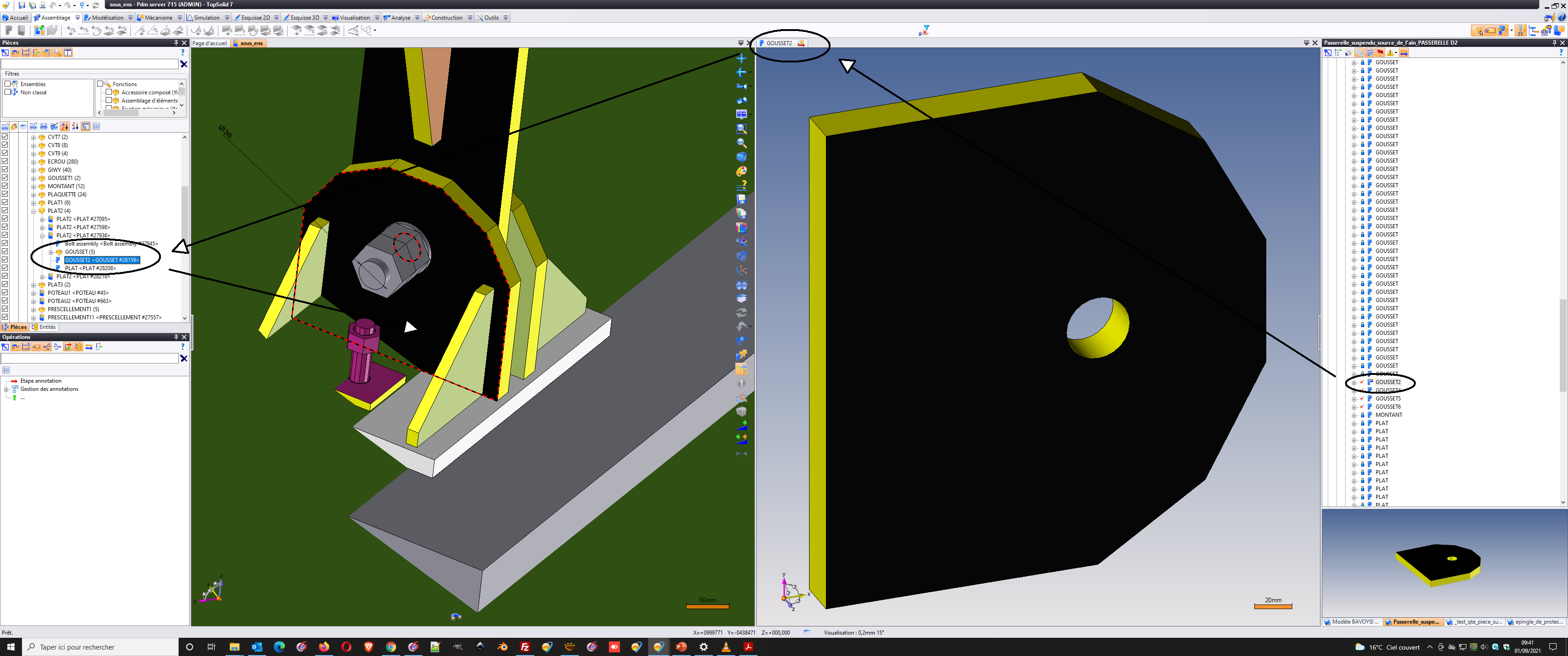

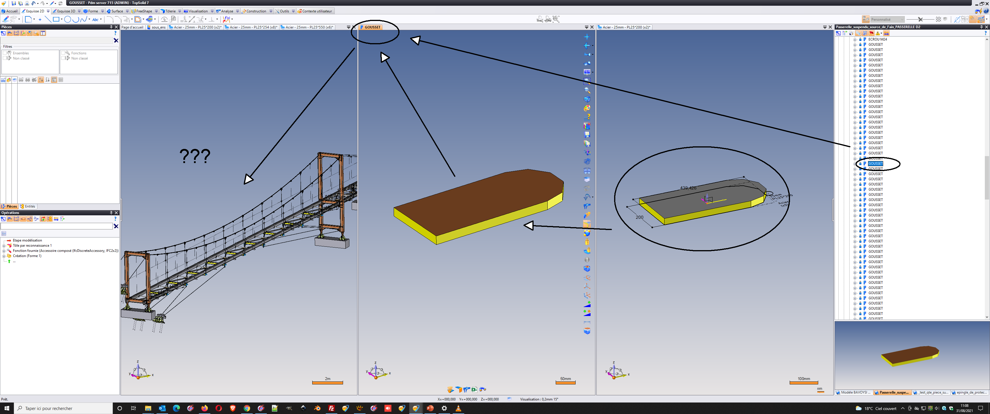

alors voila , j’ai un mr qui m’a passe un IFC d’une passerelle .
sur ce purée d’ifc , les trous de visserie ne sont pas fait ?
bref , j’ai créer les dev de pieces mais pour les devis , faut que j’ajoute les trous
donc , j’ouvre les dev , j’ouvre la pièce du dev mais comme j’ai plein de pièce gousset qui se ressemblent
, comment puis je faire pour la retrouver dans mon ensemble ?
il y bien la fonction recherche mais je l’ai lance il y a 10 minutes et top est sur les genoux !!!
edit : 20 minutes
edit : 1h30 minutes j arrete …
Ba j’allais dire une recherche :smiley:
Recherche depuis l’arbre des pièces :wink:
ben oui , mais des goussets , j’en ai 1 centaine !!!
ce que j’ai fait , j’ai changer le nom : gousset2 et j’ai aussi change sa couleur et je l’ai retrouve par la couleur car avec le nom , impossible , car il etait perdu dans un des sous ens .
bref , j’ai suis arrive mais peut etre serait il sympa que la recherche soit optimisée car comme je le disais hier : après 1h30 de recherche , j’ai coupe top par un ctrl / alt / sup !!!
