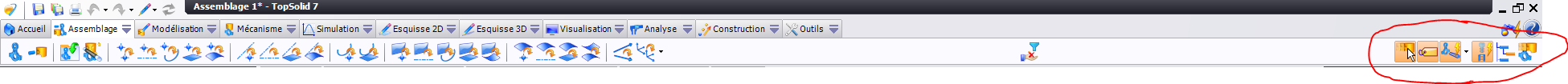

Lorsque j’insère une pièce dans un assemblage j’aimerais récupérer toutes les représentations que j’ai définies dedans, à savoir que la représentation de conception de la pièce soit celle utilisée dans la représentation de conception de l’assemblage etc. mais aussi qu’une représentation 2D que j’ai créée soit récupérée telle qu’elle dans l’assemblage. En fouillant dans l’aide j’ai trouvé une commande magique “Remplissage auto des représentations” qui semble convenir parfaitement, mais impossible de mettre la main sur l’icône associée dans TopSolid :open_mouth:
J’imagine qu’elle devrait se trouver là :
Bonne journée !
Lyn
Après coup de fil à la hotline cette icône n’existe plus en 7.11. Par contre en créant soi-même une représentation dans la pièce et une autre dans l’assemblage, à condition qu’elles portent le même nom TopSolid bascule automatiquement le contenu de la représentation de la pièce dans celle associée dans l’assemblage.
Voili-voilou, bonne journée tout le monde !
