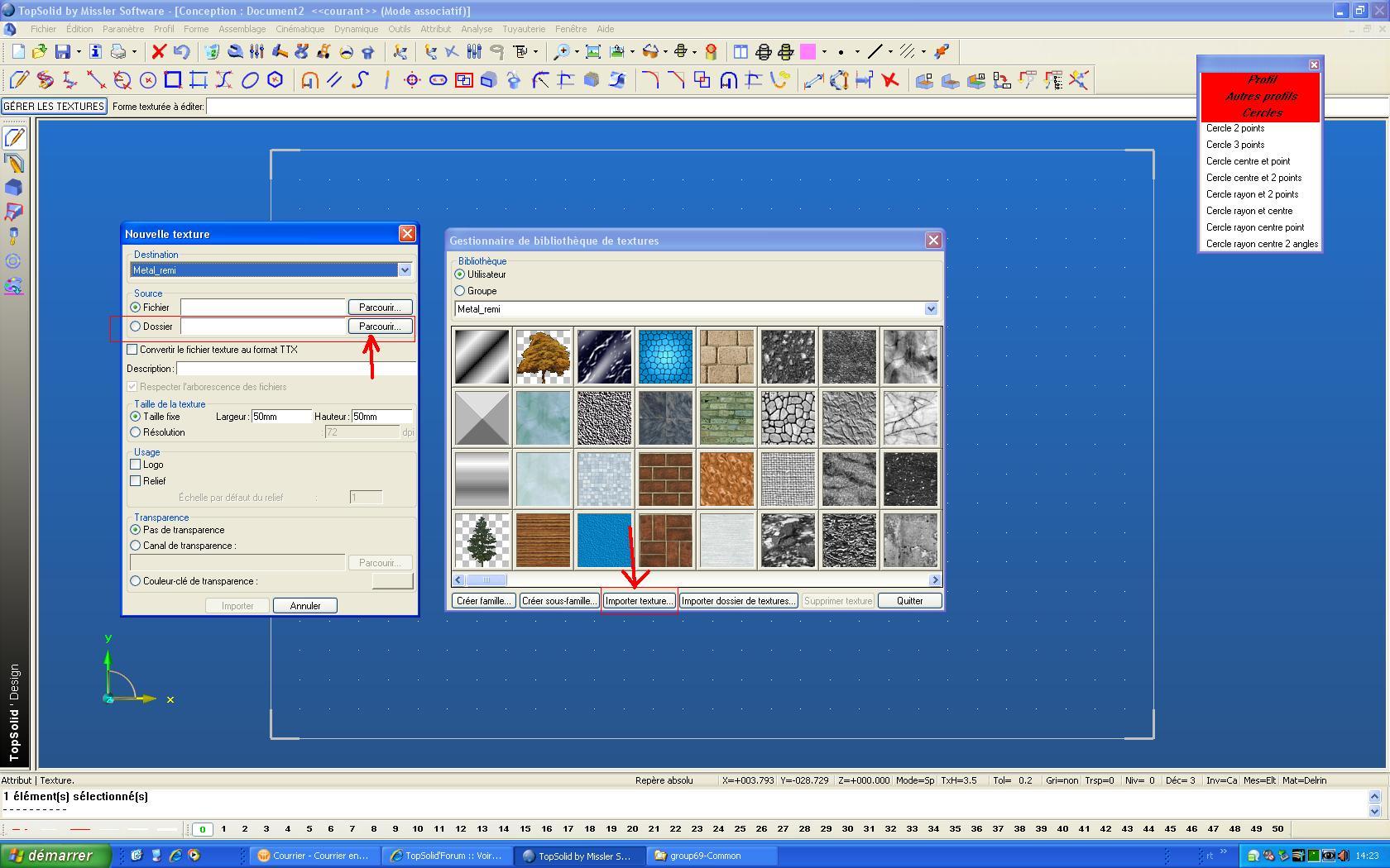

Tu peux créer une nouvelle famille de texture, puis tu importes les textures Topsolid en sélectionnant depuis la fontion d’importation le répertoire v610/bin/textures, tu auras après tout loisir de les modifier si bsoins, tu as la possibilité de sauvegarder tout cela dans le répertoire “Config” ou “Group”
En espérant avoir aidé :unamused:
A+
En mode importation → Dossier , tu sélectionnes le répertoire textures dans le répertoire c:\missler\v610\bin aucun fichier ne te sera demandé.
A+
Que veux tu dire par “En mode importation → Dossier” ?
Edit: J’AI TROUVE YOUPI!!! (attributs/texture)

Merci Rémi, pour ça c’est bon. Mais reprenons dans l’ordre…

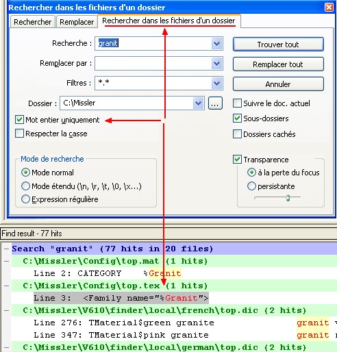

Je pense qu’il doivent être inscrits dans un fichier top.qqchose mais si qq’un sait exactement où…
Quand tu cherches quelque-chose dans un fichier texte ou equivalent (fichier cfg par exemple), utilises notepad ++ et sa fonction de recherche très efficace.
Tu cherches un mot qui va t’amener au fichier, par exemple le nom de la texture ou de sa famille.
Pour tes catégories, tu dois les supprimer directement dans le fichier.
C:\Missler\Config\top.tex
C:\Missler\Config\top.mat
