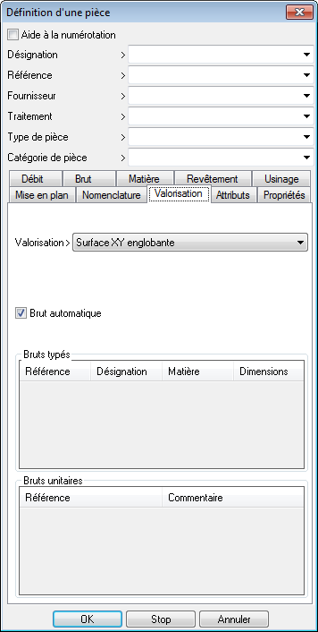

Il est possible de récupérer la surface englobante d’une face d’une pièce, c’est à dire la surface rectangulaire de celle-ci.

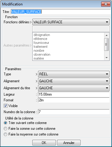

Pour cela il faut utiliser la valorisation lors de la définition de la pièce (image 1), puis dans la nomenclature il faut utiliser la propriété liée, dans ton cas “Valeur surface” (image 2).

Merci beaucoup, c’est exactement ce que je cherchais.
En plus la valorisation par défaut est “Surface XY englobante”, je n’ai donc pas besoin de m’en préoccuper et je n’ai qu’à mettre la colonne “valeur surface” comme tu me l’a indiqué pour que ça marche.
