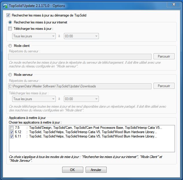

J’ai la V6.11 et la V6.12, il semblerait qu’il ai eu une mise à jour de la V6.11 cette semaine qui a perturbé ma V6.12. En fait à chaque démarrage de TopSolid, l’update vérifie les mises à jour sur les 2 versions. En capture les paramètres de l’update.

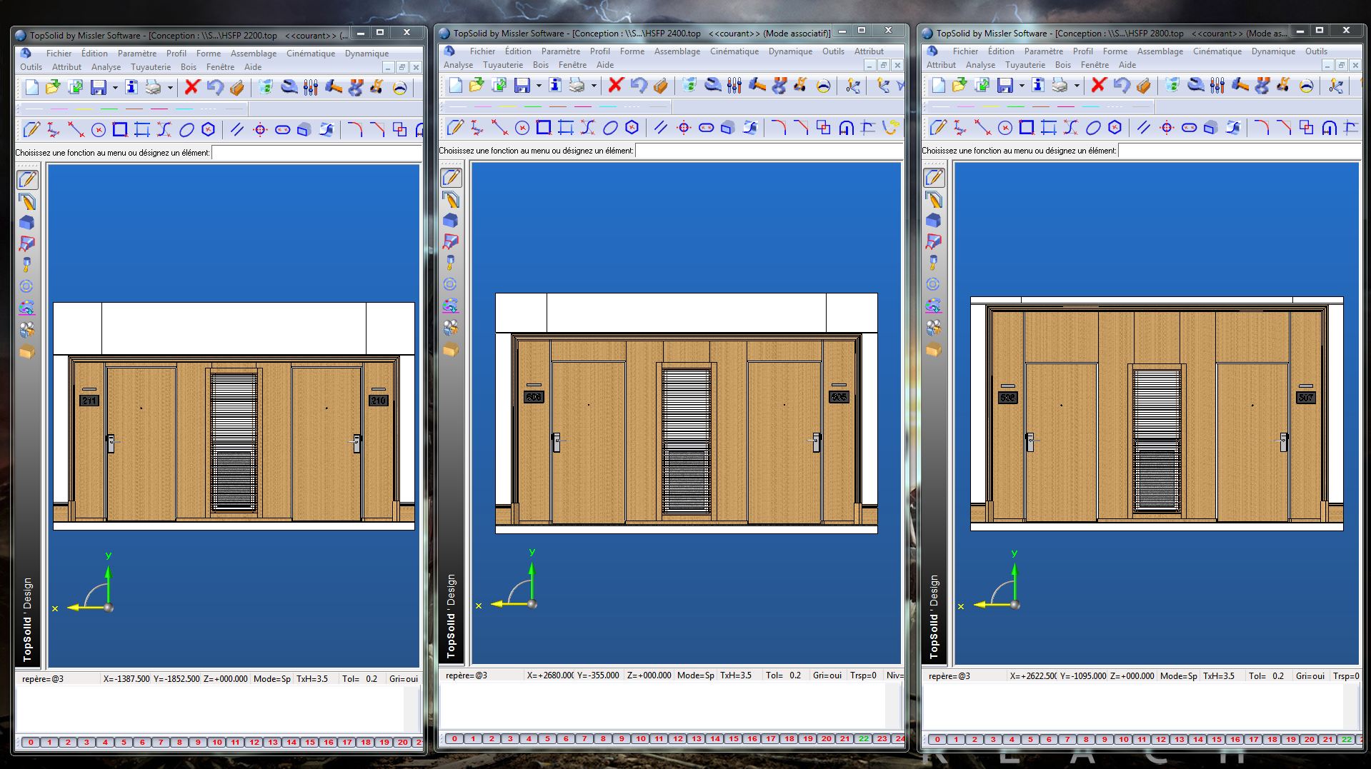

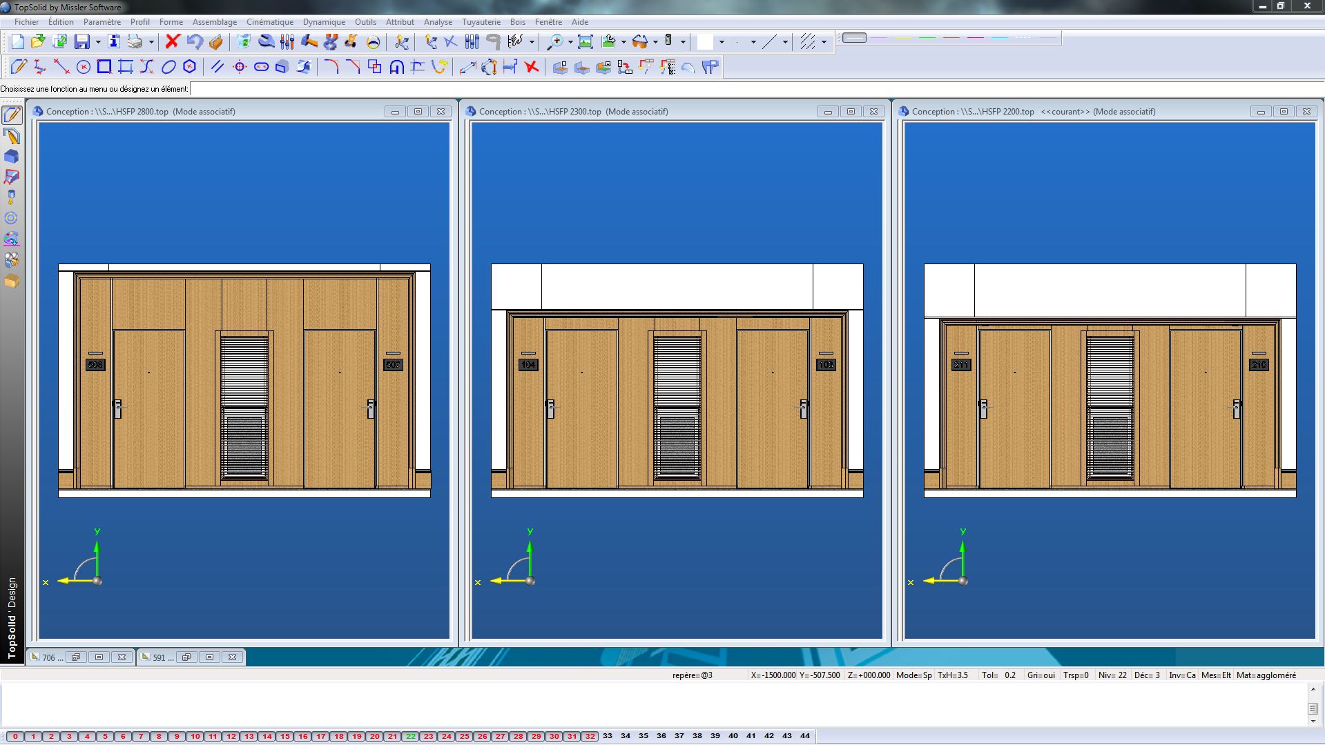

Mais heu comment je fais alors pour qu’il réagisse comme avant.
Avant ça m’ouvrait 3 fenêtres dans le même TopSolid (voir capture 1 TopSolid)
Maintenant j’ai 3 TopSolid ouverts en même temps :frowning: (voir capture 3 TopSolid)

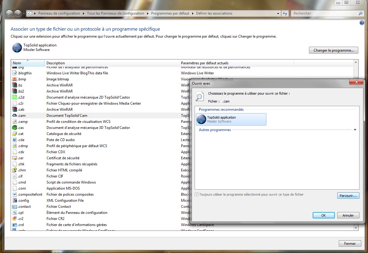

Tu peux faire glisser tes fichiers dans ta fenêtre topsolid…bon tu y avais peut être déjà pensé. :smiley:
Sinon jettes un coup d’œil dans ce coin la pour l’association des fichiers:
Oui j’y avais pensé à glisser :wink: et comme ça marche.
Comme j’ai l’habitude de double cliquer sur les fichiers j’arrête pas de me faire avoir depuis hier :imp:
C’est sympa cet associateur de fichiers, il est accessible directement depuis le menu Démarrer.

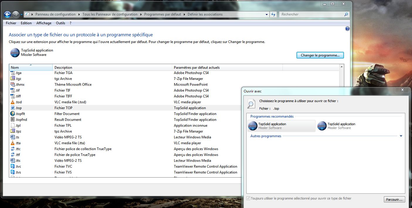

Je vous montre le miens.
Le “TopSolid Application” de gauche c’est celui de la V6.11 mais avec lequel j’ai les bonnes icônes.
Celui de droite c’est créé quand j’ai cliqué sur “Parcourir…” et que je suis allé chercher “top612.exe” mais qui m’ouvre plusieurs TopSolid avec lequel j’ai des icônes moches.

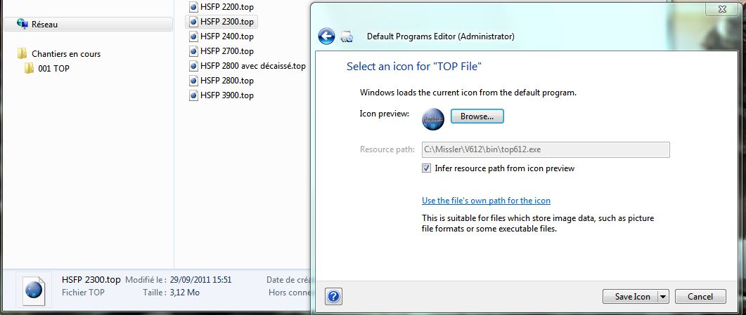

Astuce donc!
Pour réassocier des icones à un programme (on peut le faire depuis la base de register mais bon, comment dire…ça craint!):
http://www.door2windows.com/how-to-change-the-default-icon-of-any-file-type/
Le programme est en fin de tuto…
Enjoie Ami Marseillais!

Rectification. Ça marche… presque.
Il faut cliquer sur “Browse…” Puis sur “Parcourir…” pour lui remontrer le chemin du “top612.exe” et seulement là on peut lui affecter la bonne icône.
Le Hic c’est que ça ne fait pas la distinction entre le .top et le .dft. Je me retrouve donc avec la même icône pour les 2 fichiers.

Dans le Ressource path, après avoir “browser” :wink: essaie ça:
C:\Missler\V612\bin\top612.exe,1
Devrait t’amener la petite équerre…
