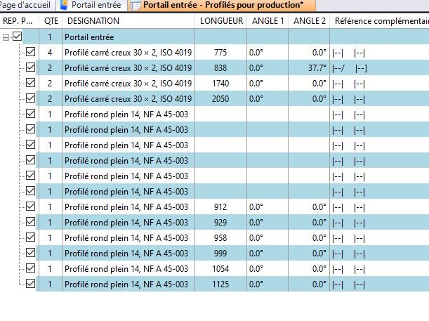

J’ai un problème sur une nomenclature, quand je répète un profilé, je transforme la répétition en une pièce locale pour pouvoir les couper par un plan de biais (toutes les longueurs sont différentes). Jusqu’à la tout va bien, mais quand je fais la symétrie de cette répétition, la nomenclature ajoute les lignes des profilés, mais sans les longueurs et les angles…

Alors, je n’ai pas fait une symétrie à vrai dire, mais une répétition sur motif circulaire avec 180°. J’ai vu que ce n’était pas supporté la symétrie.

La limitation sur une répétition fait une conversion en pièce locale automatiquement. La pièce locale enlève les paramètres du profilé.
Il faut donc, avant de faire la limitation, rendre modifiable les pièces de la répétition avec Dériver pièces pour modification.
L’autre solution est d’utiliser la sérialisation !

Plus à partir de la 7.16 normalement :-/ En 7.17 la conversion en pièce locale va même récupérer les info du modèle de dérivation…
