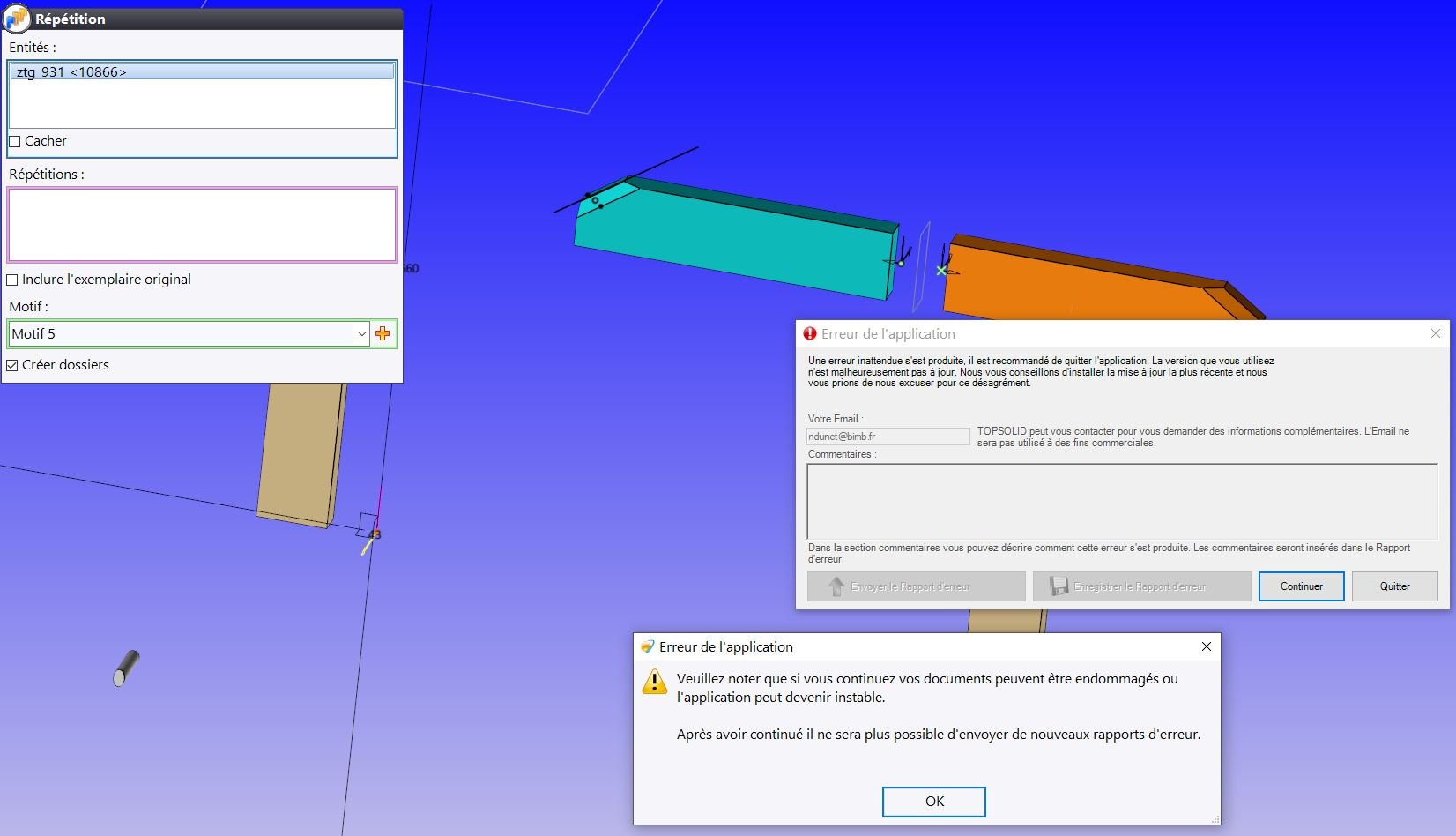

j’ai de gros soucis avec cette fonction de symétrie par répétions des profilés.
Je me retrouve dans l’impossibilité d’avoir des pièces miroirs sur certains assemblages ( le message d’erreur me parle de synchro, ne me donne pas l’opportunité de sélectionner mon modèle de profilé de dérivation et miroir et fait même des plantages directs lors de la validation de la fonction).
Même après contact avec le support, il reste de grosse zone d’ombre sur cette fonction…
Suis je le seul à avoir ce type de problème???

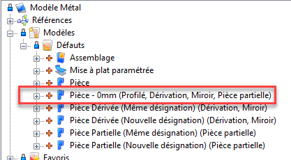

Comme expliqué, TP7 ne me donne pas l’opportunité de dériver et créer un document miroir suivant nos modèles société de profilé dérivé et miroir ,il me donne simplement l’option de dériver suivant notre modèle société de pièce dérivée et miroir, ce qui après dérivation suivant cette option ,me donne des erreurs dans le calcul des dimensions de cette dérivation.
Bonjour Gniko,
C’est là que je comprends pas trop. Tu peux avoir:
  • Des modèles de dérivation pour modification pour des pièces normales
  • Des modèles de dérivation pour miroir pour des pièces normales
  • Des modèles de dérivation pour les profilés
  • Des modèles de dérivation pour les profilés ET dérivation pour modification profilé ET miroir profilé ET pièce partielle profilé.
C’est cette dernière option que j’utilise tout le temps et qui est livrée en standard avec TopSolid (Modèles de projet métal:

J’ai fait de nouveaux tests ce patin et j’ai de beaux crashs :lol
Hum ah ba oui je crois que t’es bien profond là :mrgreen: :mrgreen: :mrgreen:
