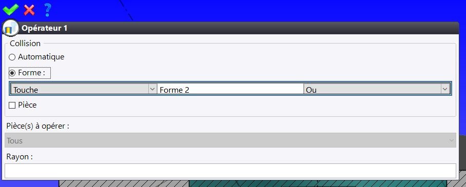

le prbl avec mon procédé, c’est que l’on sélectionne les formes et non en automatique… :frowning:
est-il possible de le modifier, et quel sont les bons paramètres pour que cela fonctionne automatiquement…
ba automatiquement il trouve tout seul les pièces à opérer non? C’est justement là que y’a un risque.
Donc je coche automatique et il faut-il cocher la case pièces???
puis-je modifier l’opérateur du procédé sans tous refaire?
mais tu n’as rien à faire il est très bien ton procédé :mrgreen: Je dis juste que par rapport à ta question (pourquoi on répète ce procédé en automatique) la réponse c’est “par sécurité au cas où le procédé d’une des occurrences impacte une nouvelle pièce”
