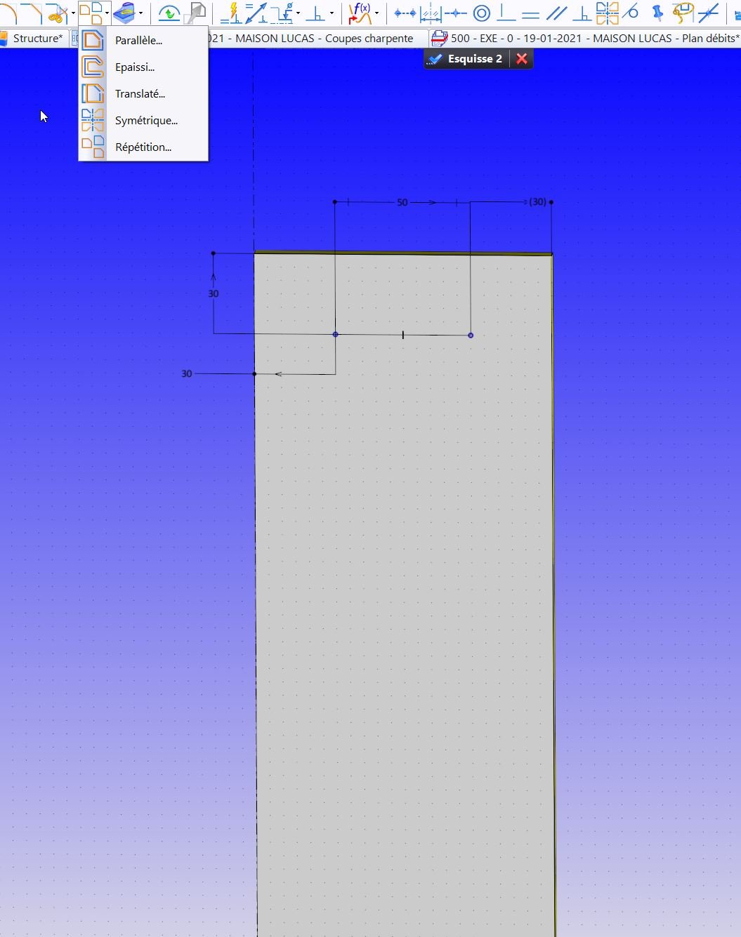

Répétions de point dans esquisse
je n’ai pas réussi à trouver la fonction pour faire une répétition réseau dans une esquisse pour des points. Seul un profil m’est proposé…
Qu’est-ce que tu cherches à dessiner ?
un nuage de point pour faire les groupes de perçages…
Je pense que le plus simple est de faire un motif et de répéter le perçage.
Si c’est la fonction “groupe de perçage”, tu peux utiliser des cercles à la place des points, et c’est un profil que tu peux répéter.
TS perce peut-être au dia. des cercles, je ne sais plus …
effectivement on peut faire directement le perçage dans l’esquisse avec un cercle, mais l’on a pas toutes les options de la fonction de perçage à disposition: chanfrein, etc…
et puis , nous ré-utilisons le nuage de point pour le groupe de perçage, mais aussi pour des motifs de répétitions suivant esquisse pour le positionnement de vis, pour exemple…
J’ai pas testé mais avec l’opération d’esquisse point ça ne marche pas aussi?

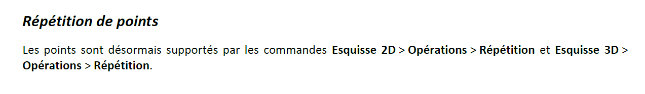

What’s new 7.15:
Olaio
[quote=olaio post_id=40826 time=1611691834 user_id=204]
What’s new 7.15:
Olaio
Merci [mention]olaio[/mention] , t’es notre sauveur :slight_smile:
Héhé, :smiley:
