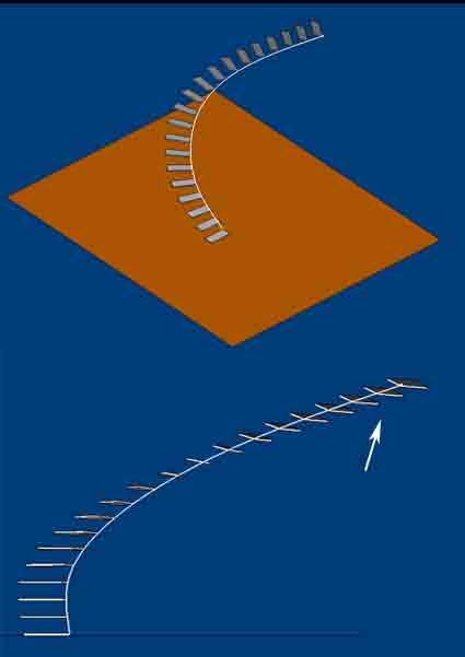

après avoir conçue un dégrée je voudrais le répéter sur le long d’un profil
donc je clique sur
édition -répéter-éléments modèles a répéter -propagation : sur profil-
après je clique sur le profil
mode de transformation =repère contraint
après ca je clique OK
nombre de points -x
après ca ,j’ai le problème des derniers degrees ,ils sont entrain de faire une rotation
je comprend pas pourquoi
merci d’avance
C’est parceque la mode de transformation n’est pas bon je crois.
