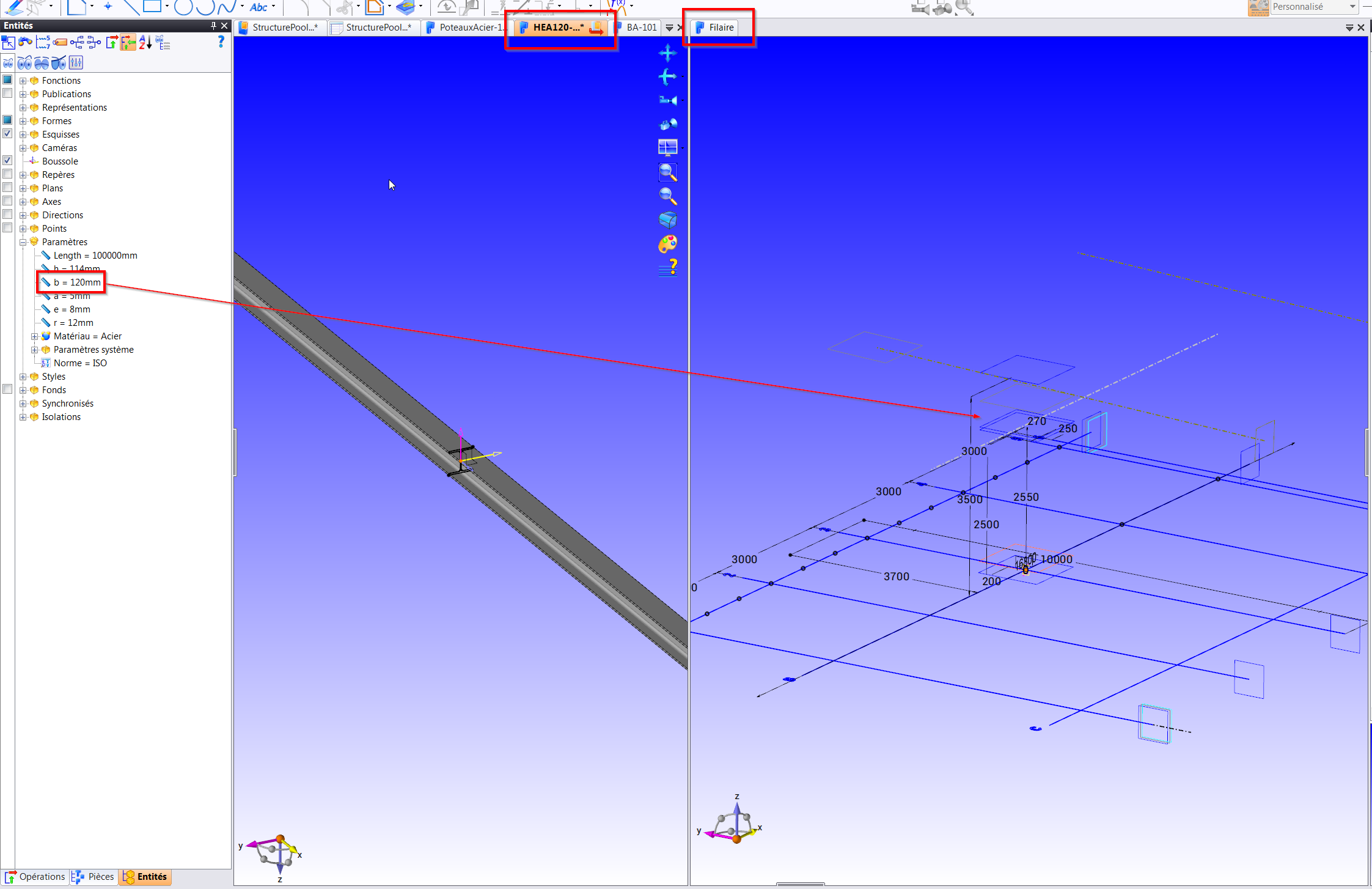

Dans mon ensemble, j’ai extrudé un profilé de type HEA. Dans ce profilé, je voudrais récupérer le paramètre de hauteur (ici b), pour paramétrer un décalage de plan dans ma pièce “filaire” qui appartient aussi au même ensemble. j’ai essayé les paramètres relais, mais je n’arrive pas à récupérer l’info.
Je dois m’y prendre mal dans ma procédure…
Merci par avance…
En ouvrant le fichier “pièce” (pas la famille) de ton profilé HEA, tu dois pouvoir faire ton paramètre relais dans ta pièce “filaire”. Bien sélectionner “type externe” dans le paramètre relais et tu dois pouvoir sélectionner le document “profilé HEA”.
Sinon tu dois pouvoir faire ton paramètre relais dans l’assemblage (ton profilé HEA doit apparaître dans les documents à sélectionner sans avoir à l’ouvrir) et à nouveau un paramètre relais dans ta pièce “filaire” en allant chercher le paramètre “b” de l’assemblage.
Merci par ta réponse, cela fonction…mais il y a une condition (ce que je n’avais pas trouvé au début…), c’est que cela ne fonctionne qu’avec des pièces contenant un volume.
A la base, ma pièce filaire n’est composée que de plans et d’esquisses, qui pilotent mes profilés et la mise en position de mes pièces dans mon assemblage.
Tel quel , cela ne fonctionné pas, et c’est en créant un volume dans cette pièce filaire, que j’ai pu avoir les paramètres et éditer mon paramètre relais, CQFD :smiley:
Normalement pas besoin de volume, il faut juste que ton esquisse soit dans tes représentations. Sinon effectivement pour TopSolid cette pièce est vide.
