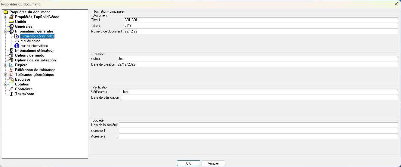

Je me demandais s’il était possible de récupérer les informations Titre 1, Titre 2, Numéro de Document etc pour les utiliser dans le nom de l’ensemble avec une wood codification ou dans une nomenclature (ce qui globalement revient au même :mrgreen: )

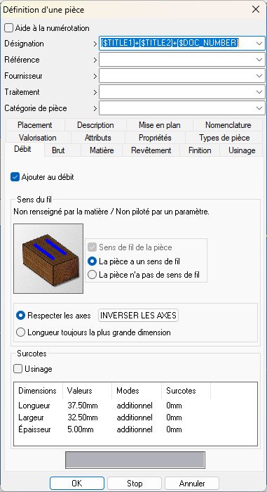

Salut Stéphane,
J’ai essayé avec une pièce, mais je suppose que cela fonctionnera avec un ensemble :
Cordialement

Car dans le cartouche, tu peux insérer l’info, c’est comme ça que j’ai récupéré le nom des variables que tu places ici directement dans le nom.
