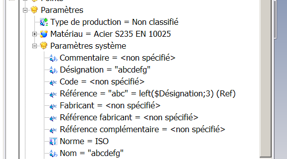

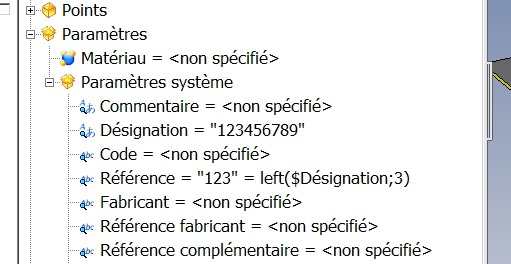

left fonctionne
Désignation : adcdefg
Référence : abc (j’ai pris les 3 premiers caractères)
ça marche sur la désignation mais moi, je dois récupérer le nom du document [$name]

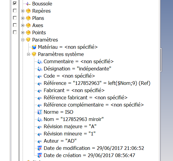

Nom de la pièce : 127852963 miroir
Designation : indépendante :mrgreen:
Référence ; 127852963

mmmmm je viens de prendre le temps de me mettre sur TopSolid, on t’a dit plein de bétises :confused: :laughing: :wink:
1 - Il ne faut pas paramétré ton texte, tu le laisse standard. Le paramétrage c’est uniquement pour récupérer d’autres textes ou paramètre, ça n’est pas fait pour faire du calcul ou de la manipulation de chaine
2 - la synthaxe exacte c’est ça:
=left($Nom;3)
Nom étant bien le nom du document, là en français ça marche. Il faut prendre ce que tu vois dans le pdm …
Bonjour Jup,
oui ça marche comme ça

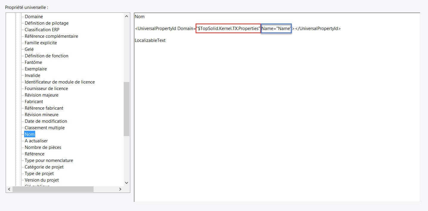

oui tu as entièrement raison. La source de ce problème vient probablement que ça été fait dans deux phases bien distincte avec plusieurs années d’écart.
Le mode paramétré repose à la base sur les propriétés systèmes de TopSolid qu’il n’est pas possible de localiser (traduire):
L’autre (avec le égal) est plus sur du fonctionnement standard (comme excel). D’ailleurs je viens de tester, il accepte les noms complets systèmes:
=left(‘$TopSolid.Kernel.TX.Properties.PartNumber’;10)
Je vais remonter le fait que $Name même avec '$Name" ne passe pas parce que comme tu le soulignes c’est pas homogène et ça fait c$#@& tout le monde :mrgreen:
