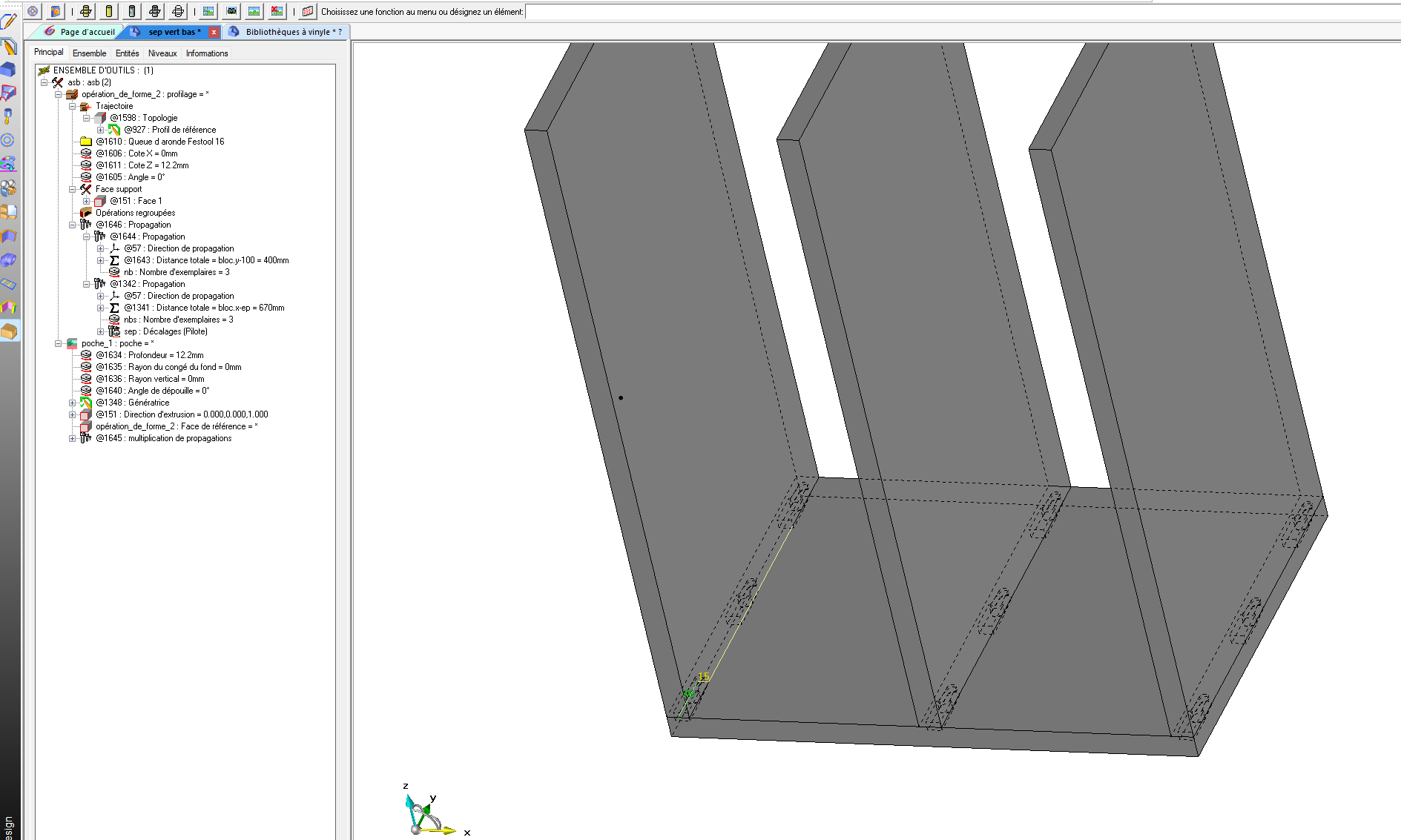

J’essaie, sans succès, de créer un composant avec des montants de séparation qui doivent usiner un fond. J’ai donc plusieurs montants, chacun réalisant trois poches (ce qui fonctionne).
En revanche, dès que j’ajoute une opération de profilage avec une multiplication multiple, le composant passe en échec dès que je l’insère, avec le message « vecteur nul (: ) ».
Quelqu’un sait si c’est peine perdue ou s’il existe une autre méthode pour y parvenir ?
Salut,
Ce ne serais pas envisageable de faire un composant avec ton assemblage qui intègre ta poche et ton profilage ?
c’est ce composant que tu répéterais.
si ce n’est pas possible, il faudrait regarder pourquoi ta répétition ne fonctionne pas, il y a pas de raison.
