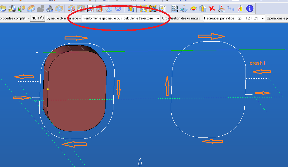

Je rencontre tres regulierement un probleme avec la propagation d’usinage avec symetrie plane (operation contournage)
Si je utiliser “Transformer la geometrie puis calculer le trajectoire” le Topsolid inverse le mouvement d’approche rapide et retractation en avance d’outil. Il est très dangereux !
Je l’utilise la version 615 et 616

Tout semble bien fonctionné avec la dernière mise à jour. Sur quelle version (patch y compris) es tu?
Après il faut voir le contexte de ta pièce.
Il est très étrange. Vous avez essayé? Je l’ai essayé avec la dernière version (6.16.224.20 et 6.15.248.20).

Testes en recréant un nouveau fichier qui n’a rien a voir avec celui là et observes si tu as le même problème.
Vraiment bizarre. La pièce est très simple.
Je l’ai essayé avec d’autres pièces, mais même résultat.

Je reviens sur mes écrits, en fait oui il y a bien un soucis concernant les approches. La solution la plus simple est de faire approche/retrait en avance travail.
Si optimisation oblige, le plus simple est de dupliquer ton contour et reprogrammer l’usinage.
Ayant eu les mêmes erreurs au début de mon utilisations des propagations dans Topsolid et pour corriger ce problème,
je cochais la case “approche et retrait identique” comme ca je n’étais plus emerd.. avec ce problème.

Ok. Mais il est vraiment un problème, donc le travail est très lent et dangereux :frowning:
Je souhaite que la société va résoudre le problème.

Le problème ne date pas d’aujourd’hui (après avoir fait des tests sur des versiosn plus anciennes).
