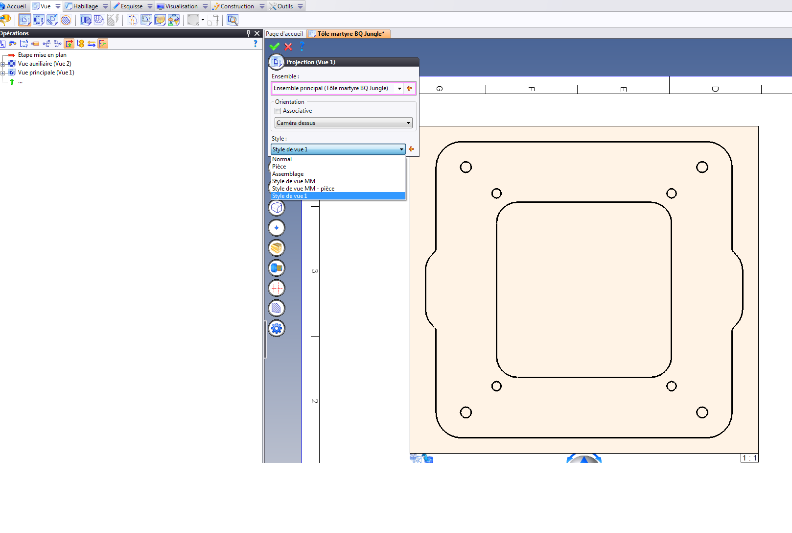

Est-ce que tu édites bien tes vues, et tu sélectionnes ton style de vue créé?
Bonjour, oui j’ai fait plusieurs méthodes, j’ai modifié le style de vue du fichier plan source puis importer le style dans mes plans existants.
Ce qui est étrange, c’est que si j’importe le style, l’esquisse de la pièce changera bien, mais si je ferme (en sauvegardant) puis ouvre le plan, le changement n’est pas pris en compte, mais si je ferme Topsolid et que je l’ouvre à nouveau, le style n’est pas pris en compte, mais il arrive que le style se remette “par défaut” sans que je ne modifie la pièce.
