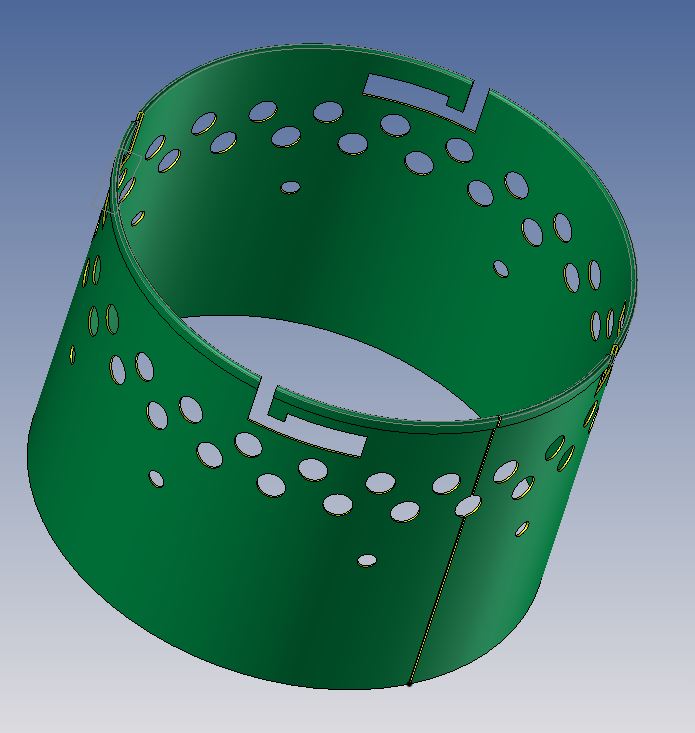

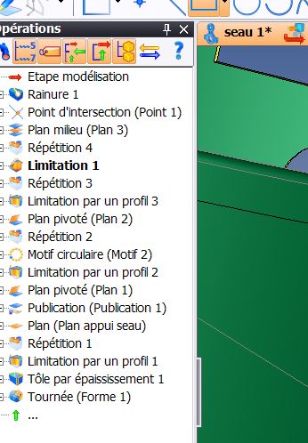

J’ai créé cette pièce en “tôlerie”

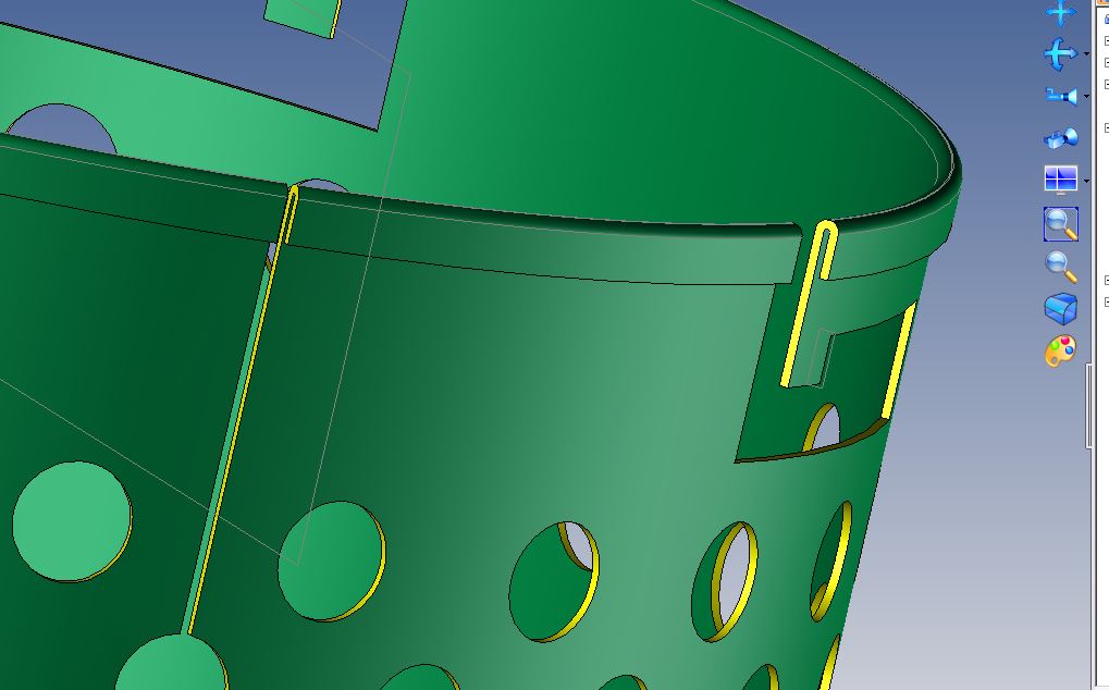

J’ai créée un bord écrasé dans l’esquisse 1 (je ne sais pas si on peut le faire autrement)
J’ai créé une forme "tournée.
Puis le reste des opérations (trous, …)
Pour finir : la rainure.
Ensuite, je n’arrive pas à créé la mise à plat.
Où ai-je commis une erreur ?

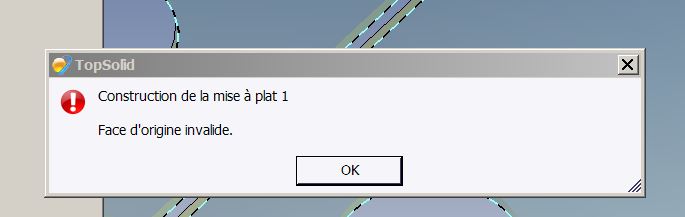

ça te met quoi comme message au moment de la mise à plat? tu sélectionnes bien la face interne? Tu peux m’envoyer la pièce?

Le problème doit venir du pli écrasé.
Je l’ai fais dans l’esquisse 1.
Je n’ai pas trouvé “pli écrasé sur profil” …
Voici le message d’erreur :

Pour ton seau il doit être utilisé dans une révision mineur d’un autre document, clic droit dessus → Cas d’emploi.
J’arrive à faire la mise à plat uniquement si je désactive “rebord profilé” …

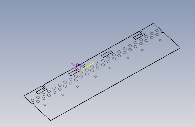

Ah je pensais que tu y étais arrivé ^^. J’ai réussis à la faire avec la doc que je t’ai envoyé:
  • Rebord profilé
  • Dérivation
  • Redressement de bord tombé
  • Mise à plat
    Il y a peut être une solution plus simple, faudrait que je me renseigne, mais là ça fait le travail.
