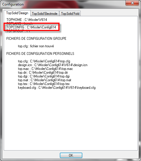

Depuis TopSolid, dans Aide, Configuration, tu vérifies le chemin de ta config:

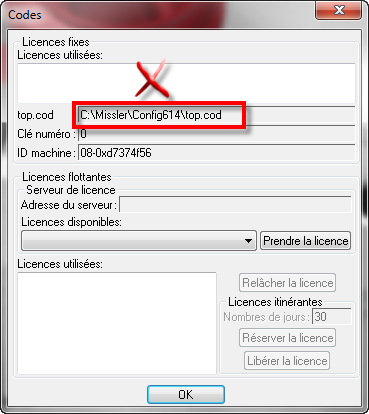

Puis, depuis Aide, Codes, dans la zone où il y a la croix tu devrais voir les modules débloqués. Bien vérifier où le soft cherche ton ficghier top.cod (qui doit correspondre au chemin du dessus):
Si ton pilote sentinel est en place, cela devrait fonctionner sinon :arrow_right: hotline :wink:
voila ce que j’ai moi, ça a l’air bien paramétré.
Et dans le dossier en question, j’ai en effet un fichier “top.cod”
