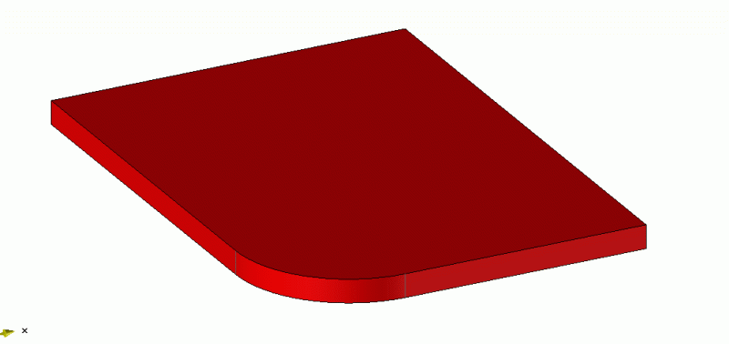

Salut à tous je rencontre un petit problème sur le placage de chant courbe et droit sur une même pièce.
J’utilise l’entité panneau, voilà l’exemple en question :
Le processus de fabrication est le suivant :
  • débit ;
  • placage des chants droit (chant non déduit, c’est la plaqueuse qui le fait) ;
  • usinage, calibrage de la forme en déduisant l’épaisseur du chant ;
J’ai utilisé l’entité panneau pour les chants droit, en mode fini par contre on ne peut pas cumuler les deux modes donc pour le chant courbe j’ai utilisé la fonction chant mais à l’usinage sa pose problème, je suis obligé de retracé systématiquement ma courbe car la jonction des chants n’est pas bonne.
Comment vous fonctionnez dans ce cas ?
Merci par avance,

Le problème se joue au niveau de l’usinage en WoodCam :
Cas 1 : j’ai seulement un chant droit les chants ne sont pas représenter, aucun soucis on est dans le cas le plus classique ;
Cas 2: j’ai un chant droit et un chant courbe (voir capture premier post), TOUT les chants sont représenter (ce qui n’est pas le cas si je retire le courbe) et j’ai un calibrage qui se créer sur la périphérie ;
Cas 3 : j’ai seulement un chant courbe, le calibrage est effectuer uniquement sur la courbe ;
Moi je suis dans le cas 2, et le soucis à mes yeux est que sans reprendre manuellement le programme (il faut reprendre le calibrage) ce n’est pas bon car je n’ai besoin de passer qu’au niveau de la courbe. Ou alors il faudrait tricher dans la 3D et retirer les chants droit le temps de programmer car pour le débit il mes les faut.. donc dans l’état c’est un peu de la bricole :confused: à moins que je rate quelque chose :question:

Tu peux essayer de faire ceci. Tu créais un chant identique au premier, mais sans de surcote de calibrage.
On gros le chant est là, mais il ne fait rien.
Le chant droit, tu lui appliques le chant avec calibrage.
Le chant en forme, tu lui appliques le chant sans calibrage.
Normalement, tu dois avoir ce que tu veux.
Ce n’est pas très beau, mais ça fonctionne.
