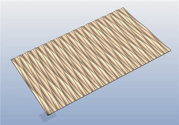

Bonjour , je cherche mettre en place un programme top solid qui consisterer a cumuler des fraisage parallele mais avec des diametre d’outil different , pourriez vous m’aider ?
Pour faire une porte gougée, il faut que tu traces les différentes trajectoires de ton outil (3,4,5 …)
Ensuite, il faut réaliser le profilage (avec un outil boule) sur chaque trajectoire, et les répéter sur l’intégralité du panneau.
Une fois que tu as fais ça, tu réalises un motif (symétrie plane double du panneau), de manière à pouvoir coller tes différents panneaux cote à cote, sans qu’il y est de problème de raccord.
Maintenant que tu as un grand panneau (4 fois la taille normal), tu traces un rectangle de la dimension de ton format de panneau, et tu limites.
Enfin, tu enregistres tout ça en Parasolid afin de basifier le volume (car trés, trés, trés volumineux).
Et voila, tu as un jolie panneau gougé que tu peux utiliser à volonté dans tes projet.
Inconvenants:
Ton panneau n’est pas associatif, car recalculer les trajectoires des outils à chaque fois, tu plombes tes fichiers…
Si WoodCam, regarder si est possible de retrouver les trajectoires …
