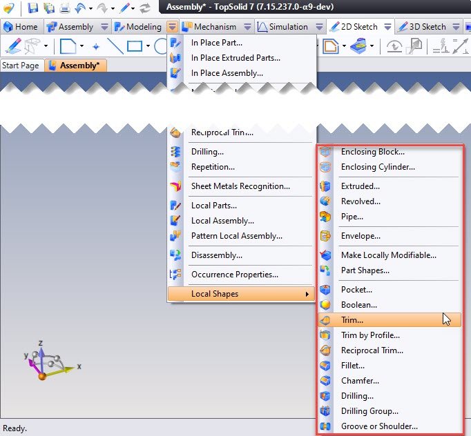

Y’a encore un peu d’ajustement mais le principe est là: dessiner très rapidement un environnement sans se prendre la tête.
Note que pour découper mon mur j’ai utilisé une poche, mais ça aurait aussi pu être un composant porte avec un procédé. On peut aussi utiliser toutes les opérations qui se trouvent ici:
Sortie: 7.15 (mars / avril 2021 ou octobre 2020 pour les beta testeurs)
