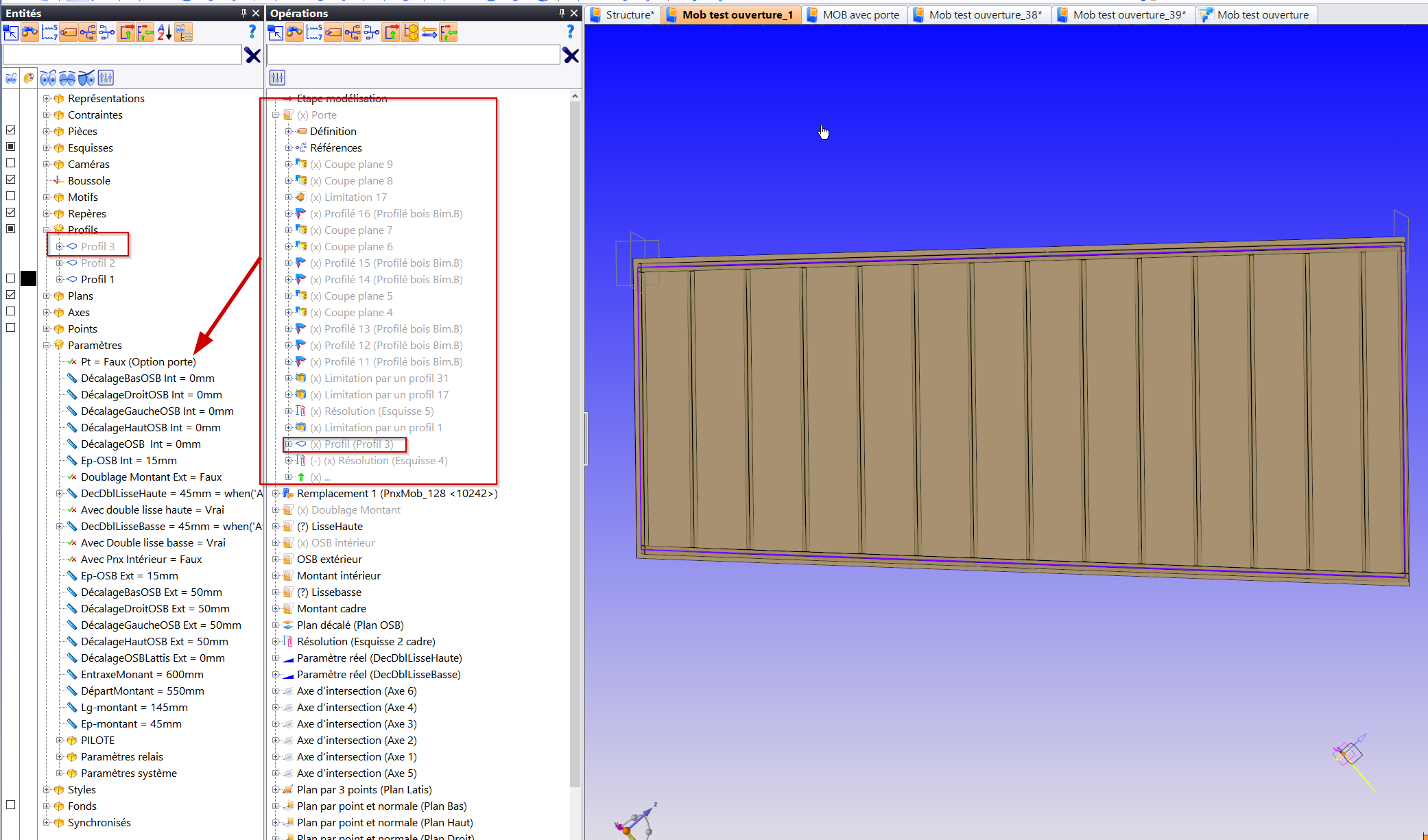

Je modélisai un Mur Ossature Bois en paramétrique, via un doc Famille.
La modélisation du mur ne pose pas de prbl, mais je voudrais y ajouter une option pour intégrer une porte dans le mur.
Cette porte est matérialisée par un profil rectangulaire que l’utilisateur renseigne , quand il y a un porte dans son assemblage…
Ainsi le Mob est définit géométriquement par un plan Gauche et droite, Haut, bas, un “Lattis”, et ensuite des valeurs de géométrie des profilés bois, panneaux, etc, et la porte par un profil qui localise et dimensionne la porte.
Pour ce fait, toute la partie de modification de création de mon élément de porte est rassemblé dans un dossier, sur lequel j’applique un paramètre de condition d’activation. :
2021-05-25 14_18_58-Mob test ouverture_1 - BimB (Nicolas Dunet) - TopSolid 7.png

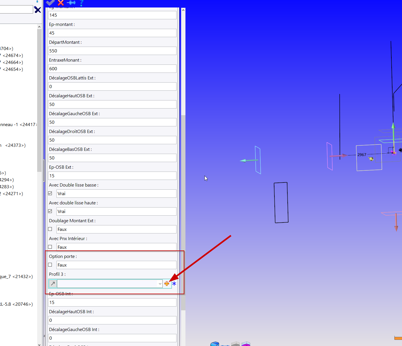

Mais la ou j’ai le beug (j’ai fait des tests Mob avec porte et tout fonctionne), c’est que lorsque ma condition est fausse (Porte qui n’est pas activée), le pilote de sélection du profilé ne se désactive pas, et de fait , je ne peux valider la création du MOB “simple”.
Avez vous un conseil pour que cette sélection du profilé se désactive dans les pilotes du Doc.Famille? ou un autre solution pour cette option de porte sur mon MOB?

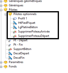

Il faut mettre les pilotes de ta porte avec la condition dans les pilotes optionnels.
De cette façon, si rien n’est rempli le composant est quand même crée.

TOP!!! TOP!!! merci beaucoup
