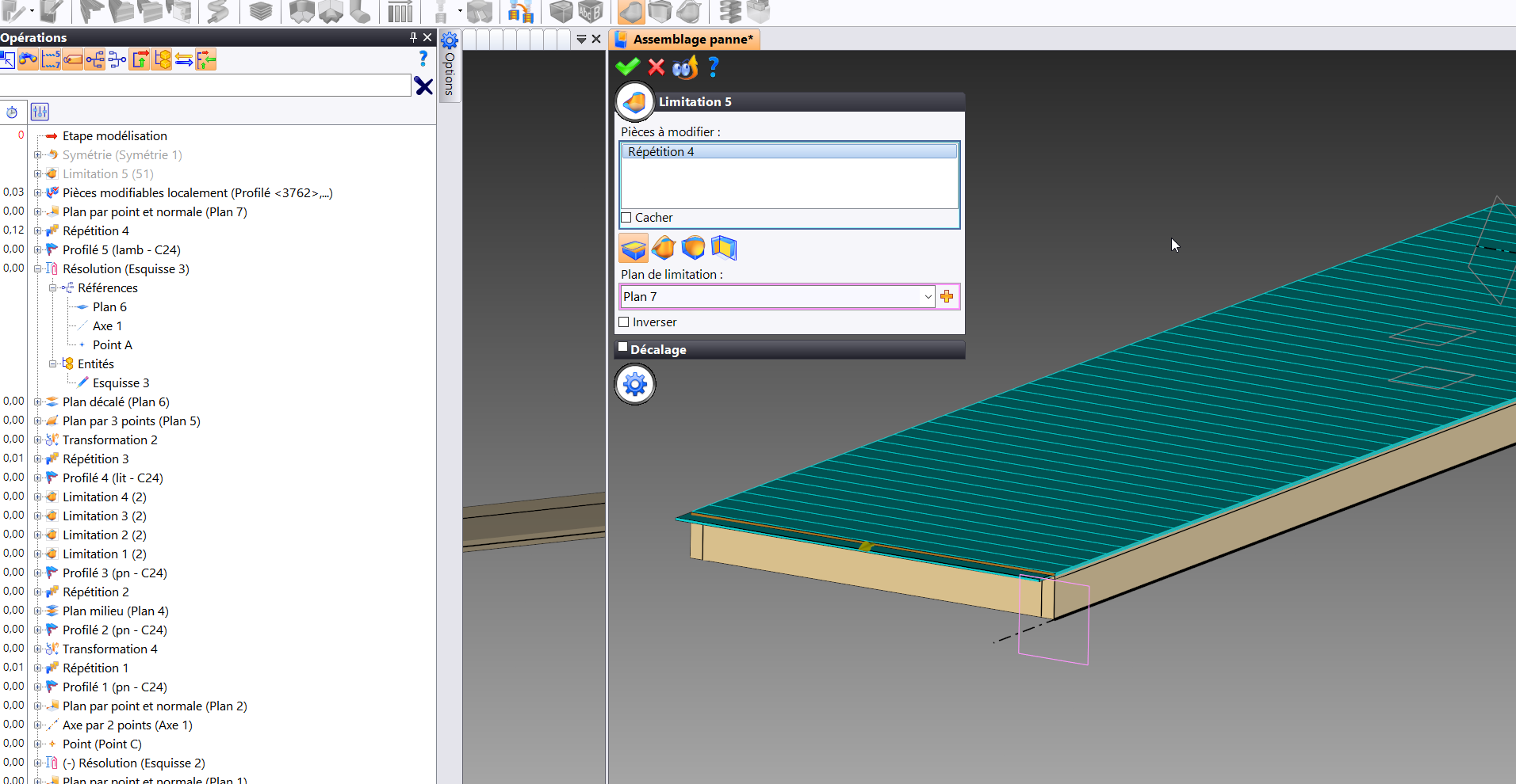

Je développe des petits assemblages paramétriques suivant les longueur/largeur variable. Ces assemblage contienne des pièces, (plutot des profilés), liés à des répétitions avec motif contraint, puis pour affiner mes assemblages, suivant les variations de longueur et largeur, j’applique la fonction de “pièces modifiables localement”, pour pouvoir appliquer une limitation par plan.
2023-03-29 15_36_43-Assemblage panne_ - BimB (Nicolas Dunet) - TopSolid 7.png

Mon prbl ,et que lorsque je modélise mon assemblage générique, j’applique la limitation à la répétition:
2023-03-29 15_37_31-Assemblage panne_ - BimB (Nicolas Dunet) - TopSolid 7.png

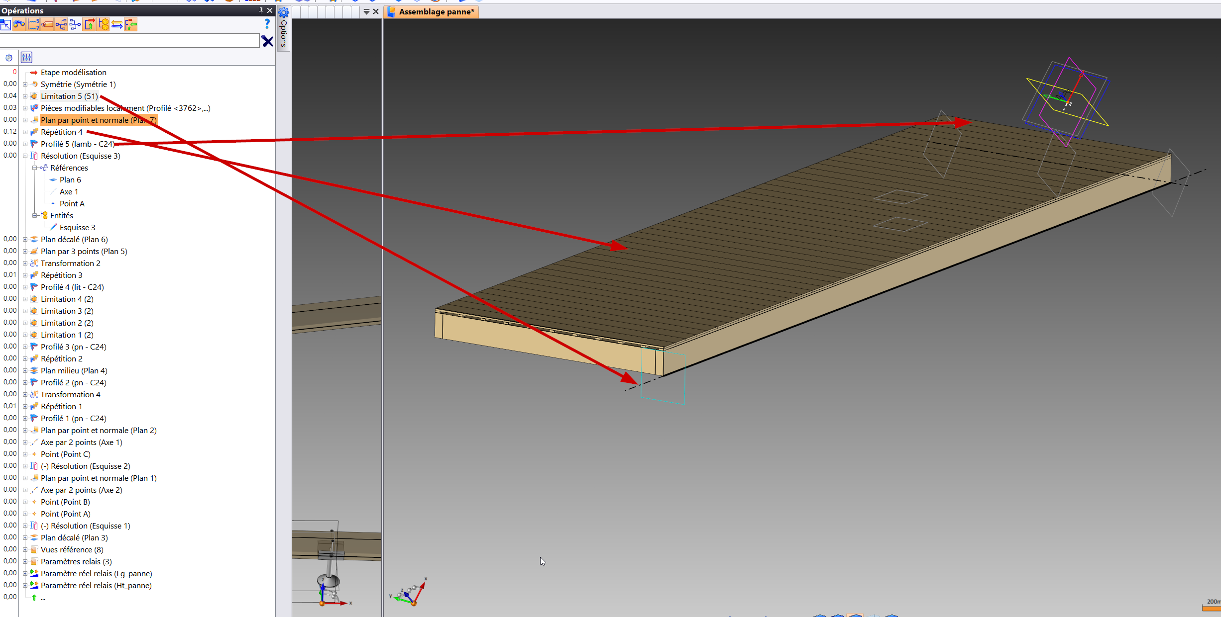

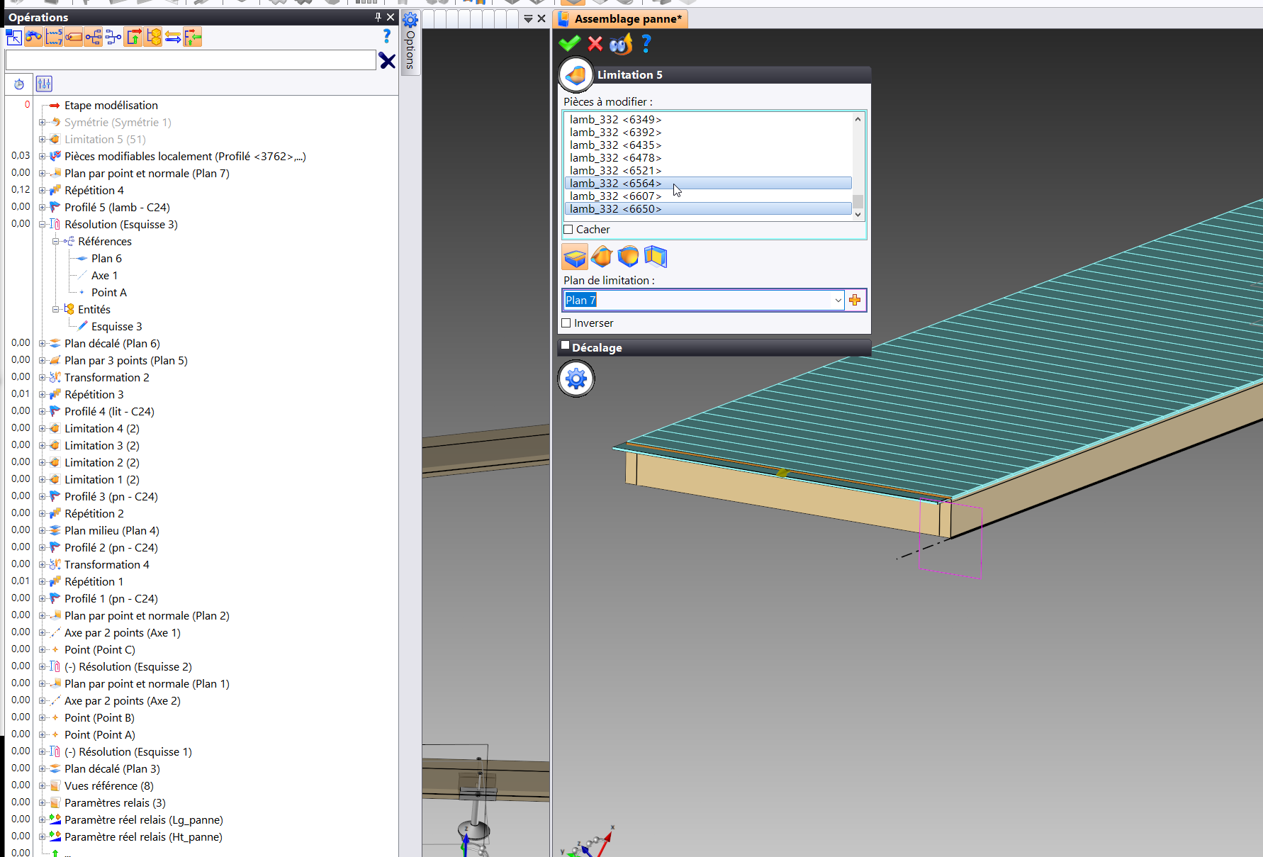

mais lorsque mon assemblage est inclus et donc avec un changement du nombre de pièces de ma répétion (changement de mes valeurs dimensionnelles) , j’ai un bug, car ma limitation n’est plus appliqué à ma répétition (avec des nouvelles valeurs), mais aux pièces locales de mon générique (nombre de pièces liées à la “programmation” de mon générique:
2023-03-29 15_37_48-Assemblage panne_ - BimB (Nicolas Dunet) - TopSolid 7.png
y’a -t-il un parade à ce prbl de “mise à jour” de mon modèle générique/modèle inclus?
ta repet est en numerotation alternee ? ca devrait marcher
