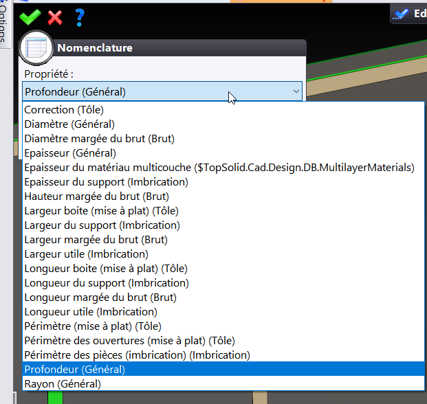

J’ai fait un paramètre pour récupérer la longueur , en mode analyse (pourquoi ces trois modes, 1 seul regroupant les fonctions, c’était bien aussi..), mais impossible de lui attribuer la propriété de longueur pour la nomenclature, il ne me donne pas ce choix dans le menu déroulant.

si elle n’est pas disponible c’est qu’elle est déja attribuée normalement
regarde dans tes paramètre il devrait y avoir une longueur avec une icone avec une loupe ça dervrait etre lui le paramètre longueur

J’ai effectivement le calcul de la longueur (en mode analyse), mais j’ai du mal à renseigner ma nomenclature …
