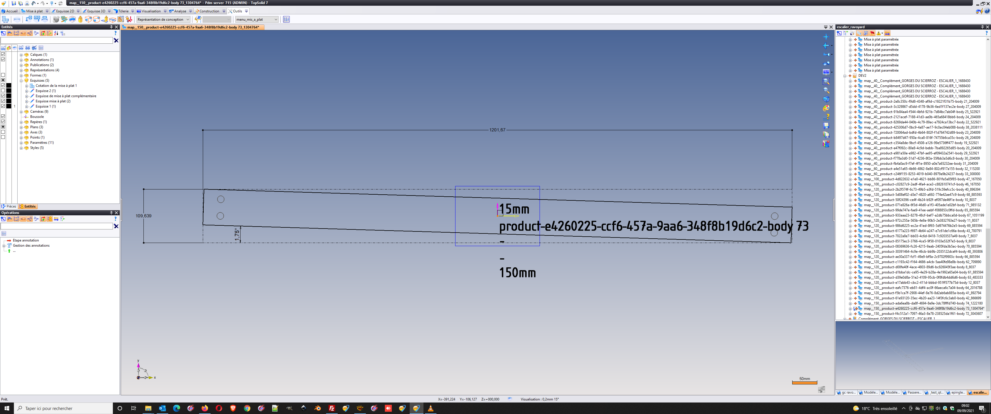

donc la derniere fois , mon soucis etait que mes mis a plat etaient mal oriente ! cette fois ci , c’est parail mais pire !!!
mes mis a plat ne sont ni a 90 ni a 0 degres mais dans n’importe quelle orientation , comment faire pour les obliger a etre a 0 degres , je reviens donc avec la v6 , avec elle on pouvait lui donner une orientation de la mis a plat en cliquant sur une arrete
sur cette exemple , j’ai donc redresse la map mais j’ai encore un angle , puree , ca me gonfle !!!
qui qui sait si on peut faire quelque chose avec cela ?

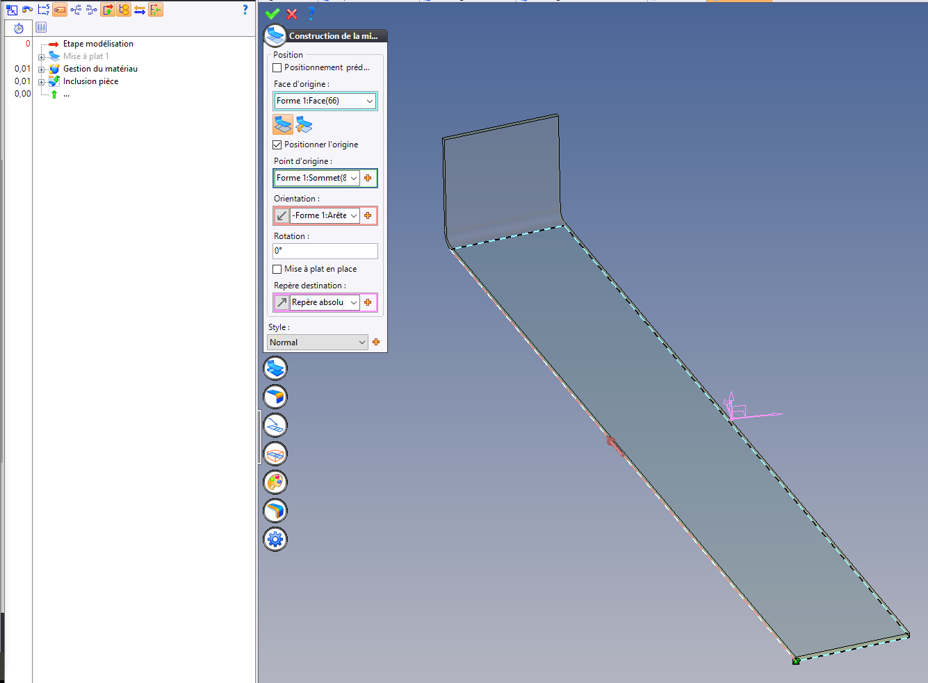

Salut seb,
Il y a une fonction dans l’onglet Tôlerie > Positionnement mise à plat (à faire dans la pièce, pas dans la mise à plat).
Tu sélectionnes une face, un point et une orientation (tu peux sélectionner une arête de la tôle).
Je pense que ça devrait résoudre ton problème. Même si ça fait quelques clics en plus… :wink:
Et as-tu essayé, lors de la réalisation de la mise à plat, de cocher “Positionner l’origine”.
Tu sélectionnes un point et une arête et cela oriente ta mise à plat.
Le problème est que tu fais peut-être tout en automatisé, donc il faut redéfinir les mises à plat qui posent problème…

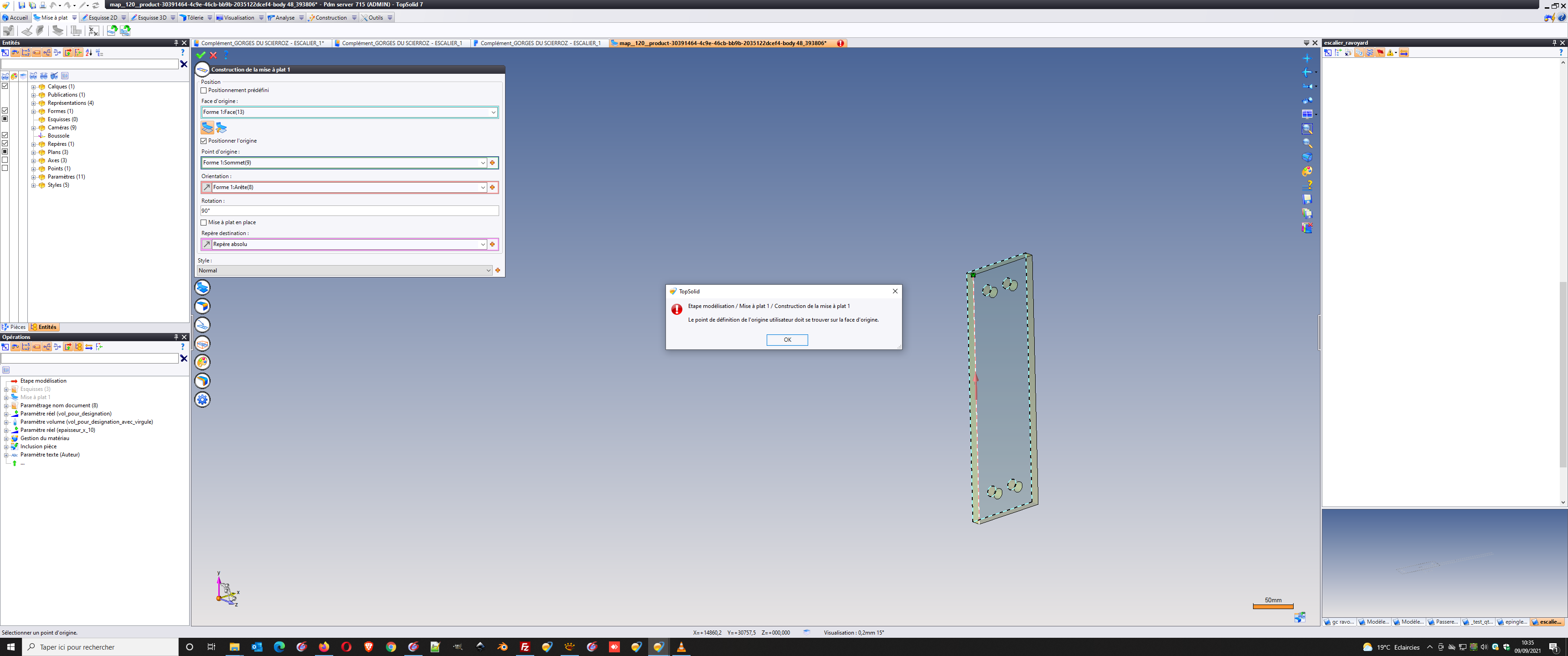

ca marche pas …
Comme le message l’indique, le point d’origine doit se trouver sur ta face d’origine … :unamused:
ah oui exact , je voulais voir si tu suivais :smiley:
