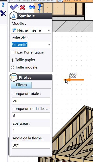

Comment faire pour orienter un symbole (ici une flèche) de façon incrémentale (tout les 90°)…Pour le moment, j’appuis sur Maj et fais tourner la flèche, mais de façon pas très précise…

en utilisant une des 4 touches des flèches entre la touche CTL et la touche 0 du pave numérique
il est possible d’utiliser des contraintes de positionnement et d’orientation sur le symboles.
cordialement
jpdeg

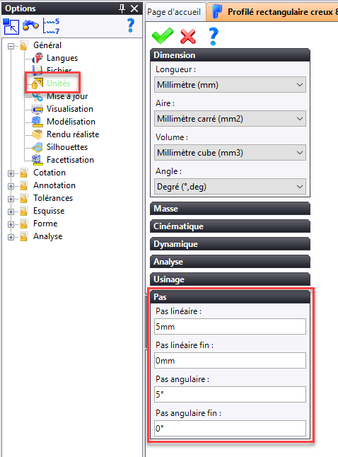

Les pas se changent ici:
C’est valable aussi en 3D :wink:
[quote=jpdegorre post_id=41694 time=1615897061 user_id=75]
cordialement
jpdeg
J’ai essayé, mais je dois louper un truc car cela ne fait pas grand chose…mais je réessayerais :smiley:
[quote=JuP post_id=41699 time=1615899532 user_id=1521]
Yes, exact… :smiley:
