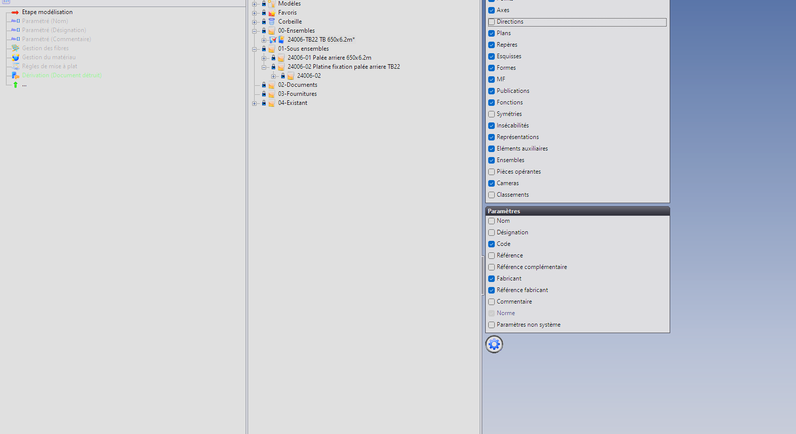

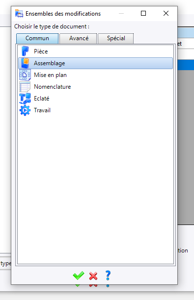

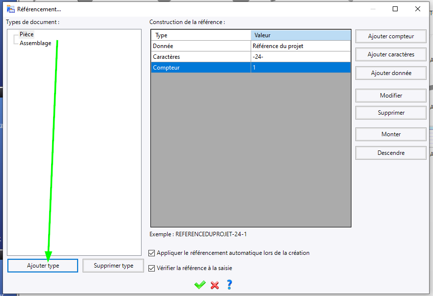

ci dessous captures d’écran, je trouve plus parlant que l’aide.
Image 2 il y a des infos car déjà renseigné chez moi (pièce et assemblage). Tu ajoutes des types à gauche et sur le panneau de droite tu peux mettre compteur, données … “Presque ce que tu veux”

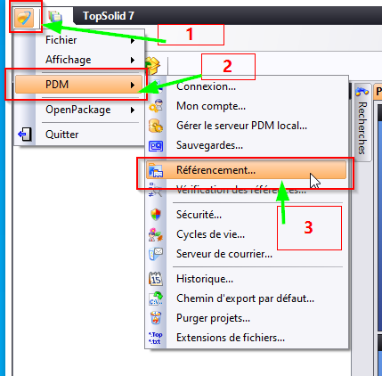

tu as deux choix pour le référencement:
soit pour tout le PDM
soit au niveau du projet nous on utilise au niveau du projet donc c’est similaire aux captures de alfu mais tu fait un clic droit sur ton projet pour accéder a la commande référencement
Ca sera niveau projet aussi.

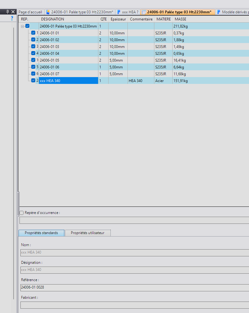

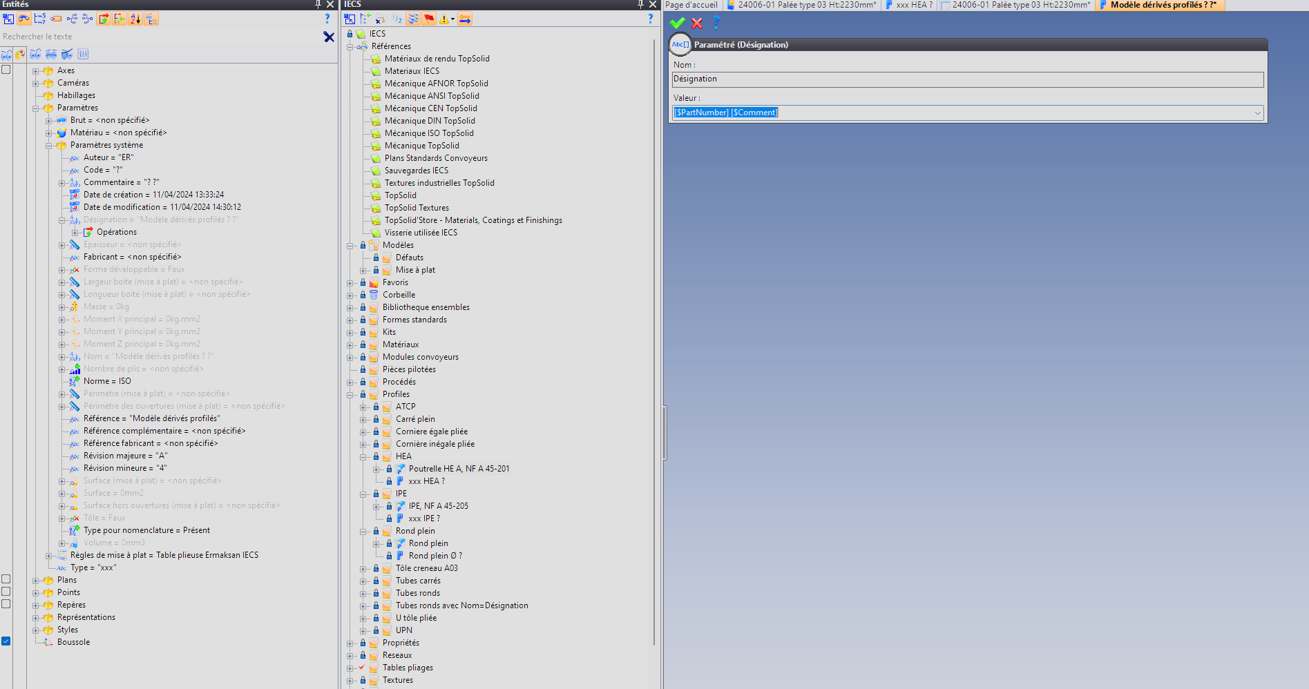

J’ai bien réussit à installer la numérotation automatique, mais je n’arrive a la récupérer dans mes profiles. La référence automatique apparait bien dans la ligne référence de la nomenclature, mais la désignation qui est censé la récupérer , garde la référence du modèle qui m’a servit a faire la famille du profilé. Pourtant j’ai bien déclaré que la référencé devait pointer vers la désignation dans le modèle de dérivation. Je sèche :confused:

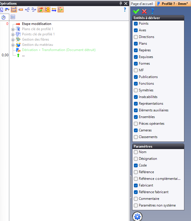

Dans le modèle de dérivation, quand tu édites les opérations à dériver, la Désignation n’est pas cochée ?
Apparemment non. C’est peut être l’opération de référencement automatique, qui vient écraser le paramétrage après la dérivation …

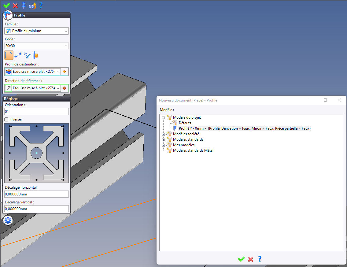

Question bête : tu sélectionnes bien ton modèle de dérivation lorsque tu inclues le profilé ?

En fait j’ai suivi tes conseils lors d’un poste précèdent pour créer mon modèle de dérivation. j’ai dériver une pièce, configurer la désignation, le nom, et détruit le modèle puis je l’ai associe au modèle profile.
OK.
Ce que je voulais dire, c’est bête, mais lorsque tu inclues le profilé, TS demande de sélectionner le modèle de dérivation. Tu choisis bien ton modèle ? A moins que tu l’aies mis dans les modèles par défaut du projet, dans ce cas TS sélectionne automatiquement le modèle présent dans “Défauts”.
[quote=SPMag post_id=53842 time=1712903020 user_id=5073]
OK.
Ce que je voulais dire, c’est bête, mais lorsque tu inclues le profilé, TS demande de sélectionner le modèle de dérivation. Tu choisis bien ton modèle ? A moins que tu l’aies mis dans les modèles par défaut du projet, dans ce cas TS sélectionne automatiquement le modèle présent dans “Défauts”.[attachment=0]Dérivation profilé.png[/attachment]
Tu avais raison. Si je mets un modèle associe à profile avec la case cochée dans la boite de dialogue ,il me demande rien , et ca ne fonctionne pas. Si je ne coche pas la case c’est ok, il me demande de sélectionner et là ca fonctionne . J’y comprends rien :?
