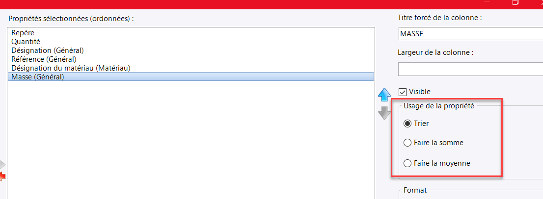

Si c’est ça malheureusement on ne peut rien faire. On peut changement le mode de calcul sur d’autres propriétés comme les masses (voir image ci-dessous) mais c’est verrouillé sur les quantités. Tente peut être le support des fois qu’il existe un contournement improbable à cela.
oui je connaissais la somme pour la masse…
merci de vos réponses
