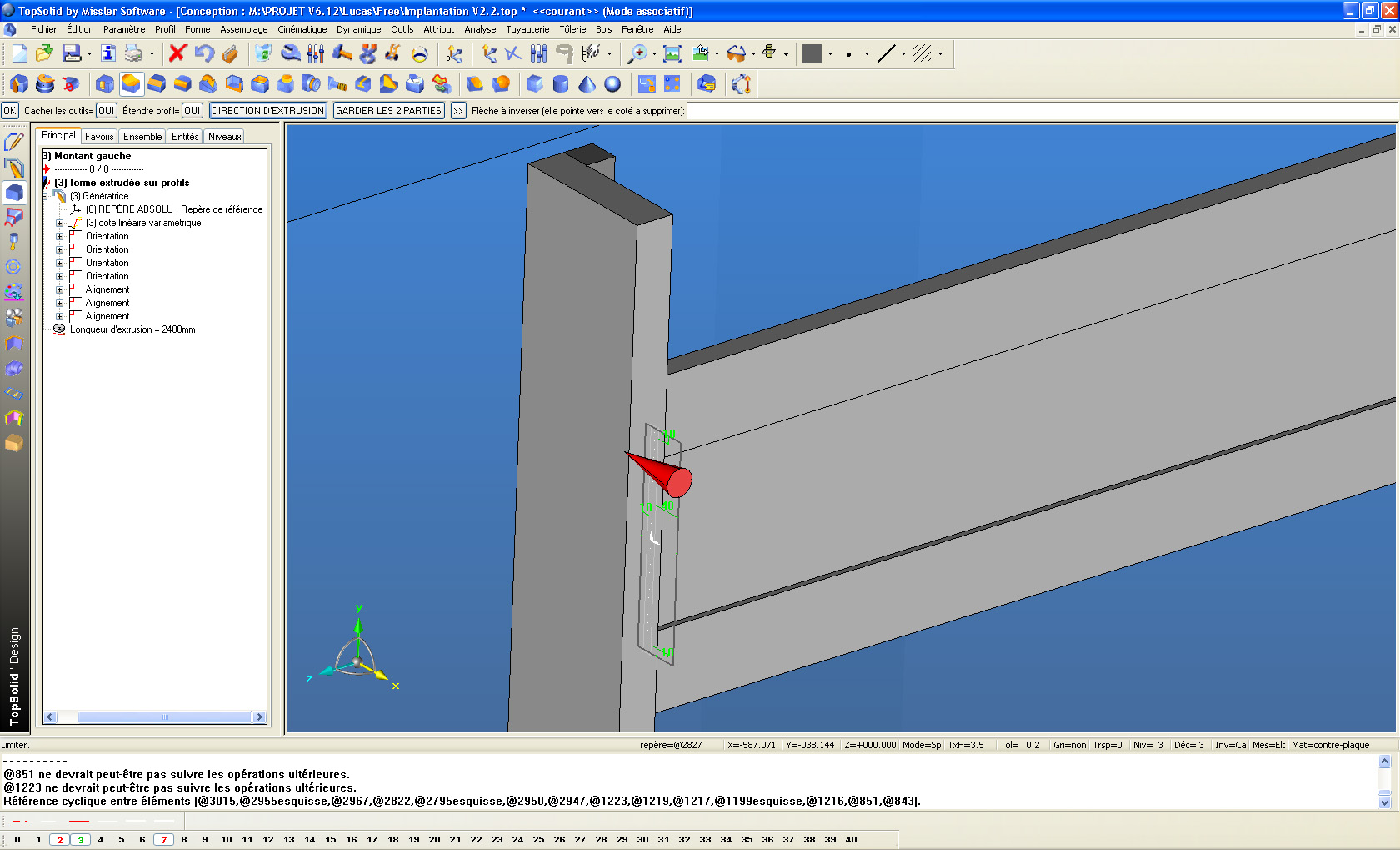

De plus j’ai un montant qui n’est pas basifié et je n’arrive pas à faire une limitation par profil balayé. Voir mon résultat dans la ligne de commande et dite moi ce que vous en pensez!!!
Non, le fait d’unir 2 pièces ne les basifie pas, et n’empêche pas leur modification ultérieure.
Pour empêcher une basification automatique comme décrite par Damien, le mieux est de ne pas essayer de supprimer trop de choses, surtout les repères.
Ton problème de limitation peut venir de ton repère, qui doit être posé sur une face que tu vas supprimer par la limitation.
Du coup j’ai repris tous mes élément basifiés et d’autre dont le montant du dernier JPG.
Et du coup j’arrive à faire ma limitation.
