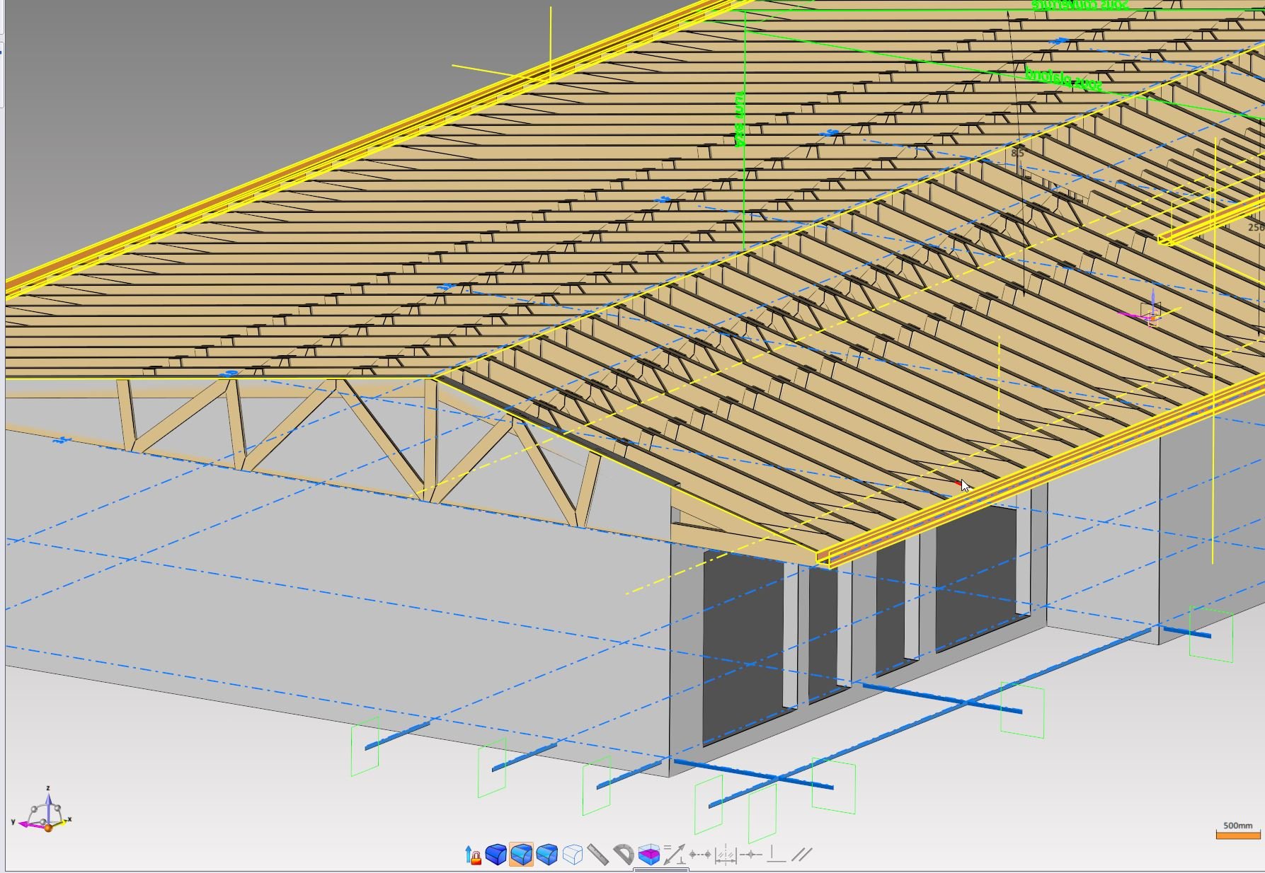

J’ai dessiné une charpente à base de fermettes, avec des profilés que j’ai assemblé en place, puis répété.
Sur ma dernière ferme, je voudrait tout couper , pour ne garder que l’entrait et l’arba qui se fixeront contre le mur…Mais je n’y arrive.
L’assemblage en place ,c’est bien dans l’idée, mais…
Il faut dériver tes profilés. TS dérivera l’assemblage et les profilés que tu auras modifié avec une limitation ou autre.
Sinon tu fais une exception sur la dernière occurrence de la répétition et tu répètes que ce que tu veux à cet endroit.
Pas certains mais je pense que tu peux aussi désassembler le dernier et faire une suppression via la commande suppression
