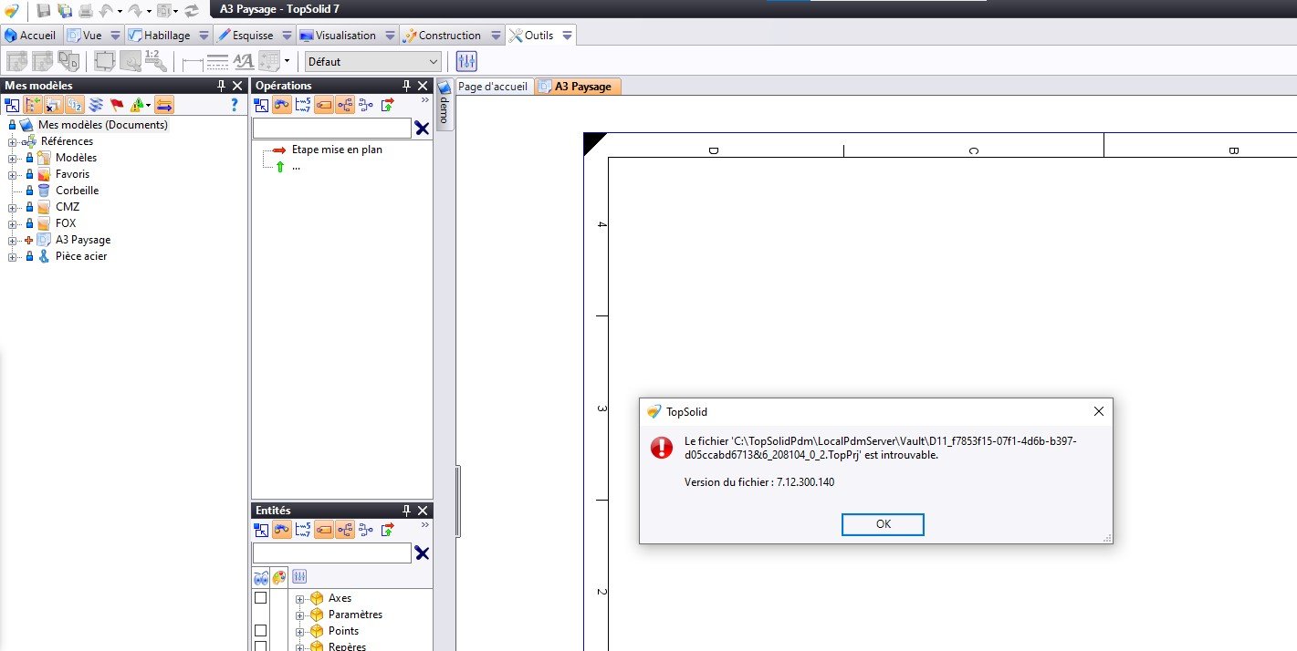

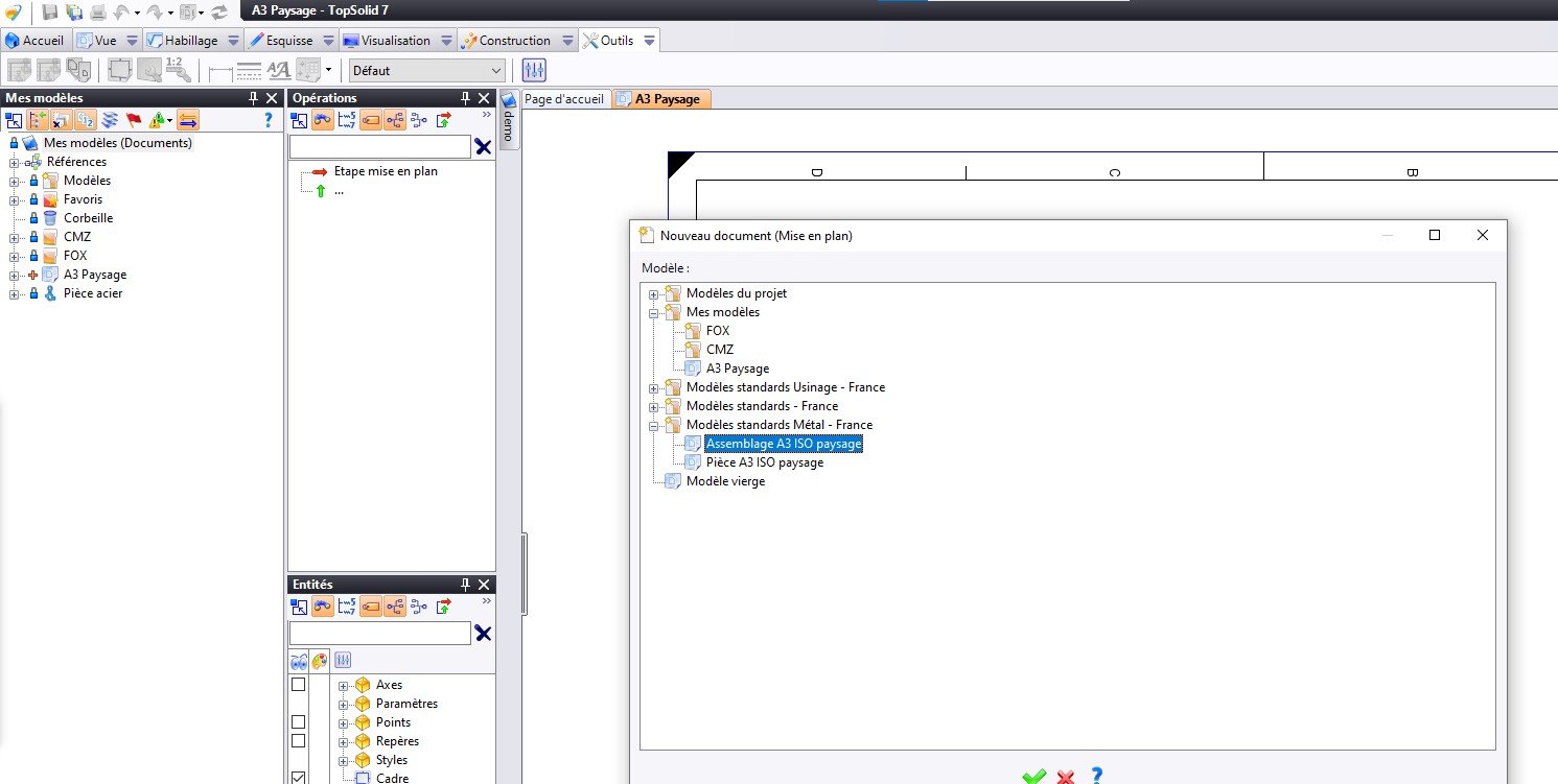

J’ai un problème d’ouverture de fichier
Quand je crée une mise en plan à partir d’un modèle proposé par TS j’ai un message d’erreur

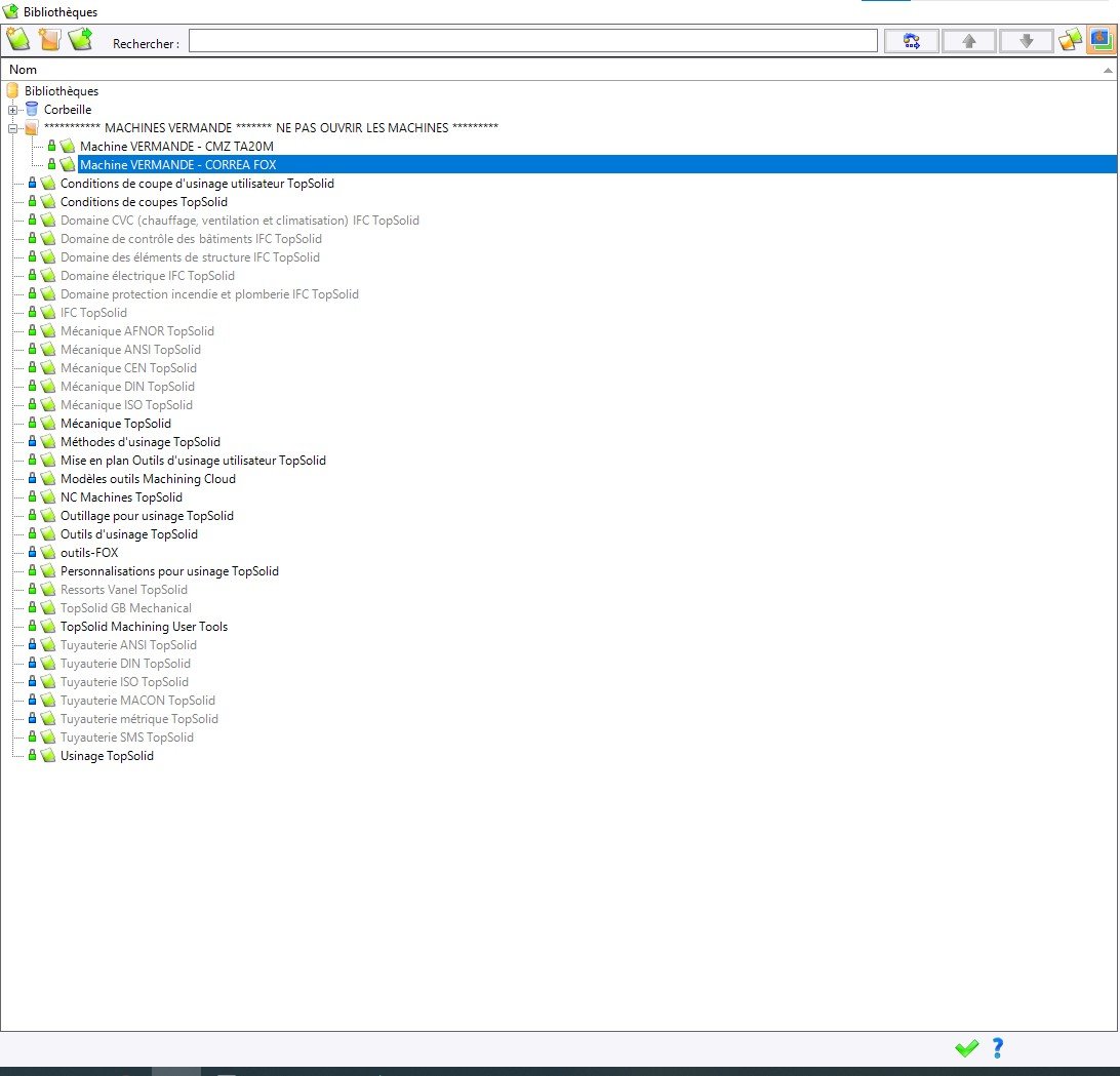

Je pense que mes bibliothèque d’origines sont corrompues
Est-il possible de les réinstaller d’origine sans perdre mes 2 bibliothèques de définition de machine d’usinage perso ?
as tu déplacé le pdm ou migré de version. Peux tu lancer une recherche du fichier manquant ?
Bonjour Alfu
Je n’ai pas migré, ni déplacé le pdm
La recherche du fichier sur tout le disque ne donne rien.
Je pense que mes bibliothèques sont corrompues suite à des pannes de courant
Quand je les ouvres, beaucoup sont grisées !!!
Je voudrai juste réinstaller les bibliothèques standard mais je ne sais pas si c’est faisable sans perdre les miennes ?

J’ai souvent ce message sur de vieux projets (peu sur mes biblios) de la boîte, et j’ai déjà appelé le support pour ça.
En gros, ce sont des liens ou fichiers manquants depuis le coffre… et le support a pas pu m’aider beaucoup.
Un peu quand même, en réinstallant dans un pdm local des biblios, et en copiant les fichiers qui manquaient dans le coffre du serveur, si mes souvenirs sont bons. Mais j’ai jamais eu un truc qui me supprime complètement ces erreurs…
