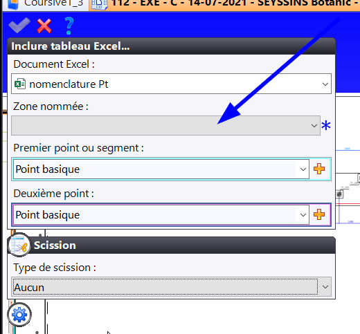

Mais c’est quoi ce truc???

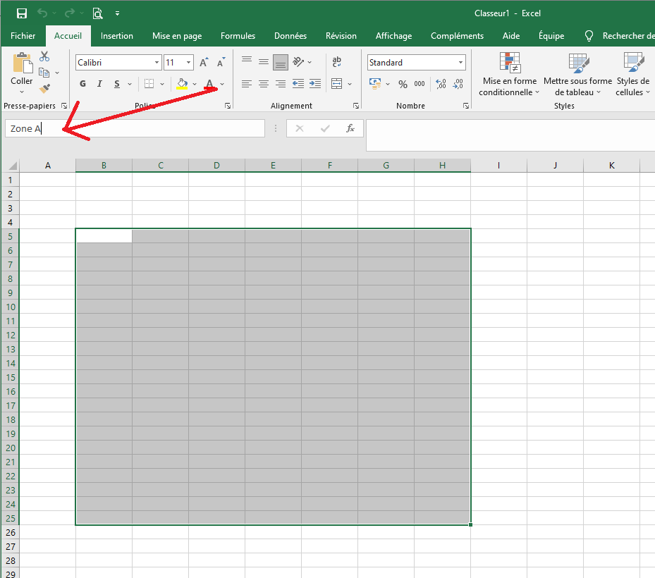

Dans un tableau excel, tu peux nommer des zones pour éviter de devoir retaper les références à chaque fois que tu utilises la même valeur.

Merci pour ta réponse,
Mais comment insérer un tableau excel “simplement” , car si je ne référence pas la “zone nommée”, je n’arrive pas à coller un tableau excel dans mon plan…
Vue les options disponible je pense que tu n’auras pas trop le choix que de définir une zone.
Ca y est j’ai eu le support qui m’a aidé à comprendre.
Effectivement , il faut définir la zone à importer dans excel, et la nommé TOP_zoneA (zoneA pour exemple).
ensuite, importer le fichier excel, sans conversion, et le sélectionner lors de l’importation dans le plan…c’est pas le plus simple…
Un bon copier-coller basique c’est un peu plus pratique (quand on met a jour le tableur excel, il faut refaire l’importation dans TP7, suivant les
infos du support)
Logiquement ensuite ton excel est stocké dans TS et quand tu veux le modifier tu le sors du coffre etc, donc pas besoin de le réimporter. Par contre il me semble que le plan se met pas automatiquement à jour.
Mais on est d’accord que si TS acceptais les copiers-collers ça serait 1000 fois plus simple. :mrgreen:
