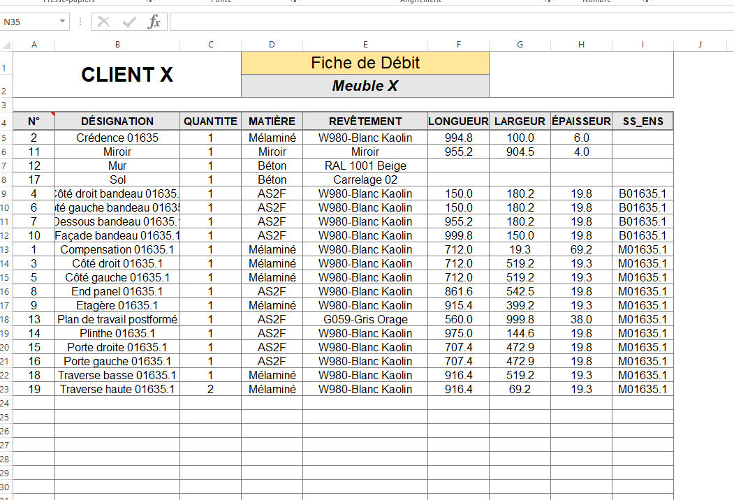

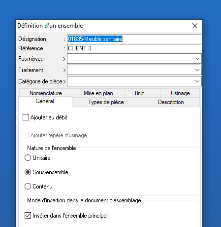

Nous recherchons un moyen de mettre certaine information dans nos case excel, CLIENT et MEUBLE (Voir Photos)
A chaque fois nous devons tous réécrire après le script fini
Comment dire a excel de récupérer ces informations ?
Je suppose qu’il faut mettre TOP_(Mais quoi après ?)
Merci de vos retour ^^

perso ce que j’ai fais moi, c’est de récupérer l’info dans la nomenclature (avec la wood codification) (tu peux masquer la colonne si elle n’a pas d’intérêt dans ton Excel)
et après dans ton entête tu récupère l’info dans la nomenclature sur la première ligne
