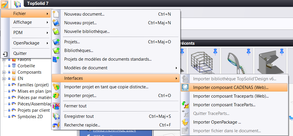

Pour tracepart pour info on a des interfaces directs:
Les interfaces “web” sont dans l’environnement TopSolid l’autre pour Tracepart passe par ton navigateur. Pour cette dernière il faut que tu ais installé Java, Tracepart ne fonctionne pas sans :unamused:

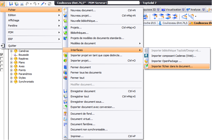

Bonsoir,
TopSolid 7.10, j’ai bien l’interface directe CADENAS, comme vous le montrez via Fichier/Interfaces, mais pas Traceparts ; or, pourtant j’ai bien la dernière version de Java installée : quid ? comment faire pour l’avoir comme vous ?
Tracepart (web) c’est une noveauté 7.11 par contre l’autre tu dois l’avoir. Tu as juste cadenas dans cette section? rien d’autre?
oui, juste Cadenas :
