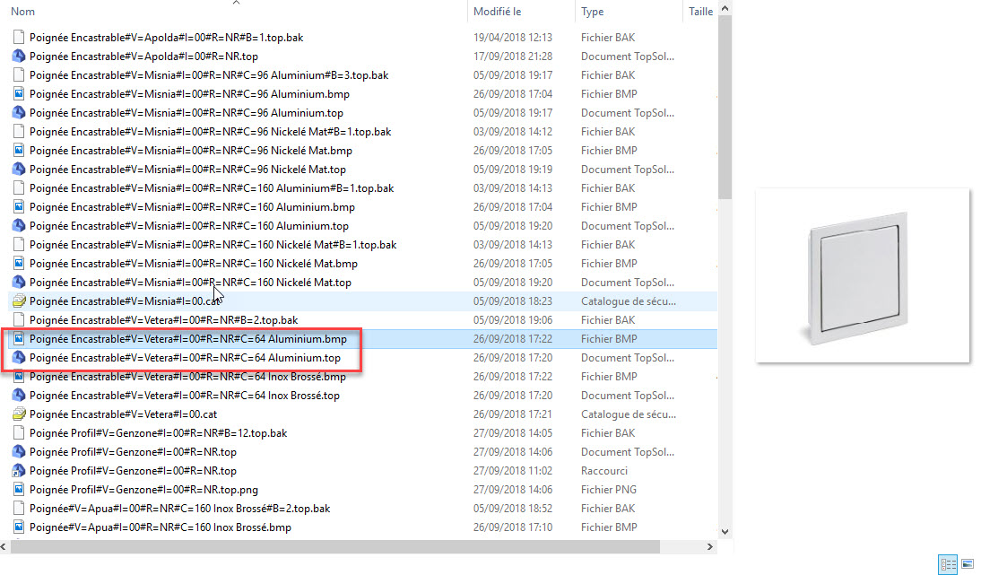

Oui tu peux avoir une image par code de composant, il te faut un *.bmp du nom de ton composant (code inclus)
A+
aurais tu un exemple de comment ca doit etre
Tu récupère par exemple l’image du fournisseur tu l’enregistre en bmp sous le même nom que le composant dans le même répertoire que le composant

Tu as un seul composant avec le catalogue ou plusieurs composant + le catalogue ?
Si tu as un seul composant il me semble qu’il y a une limitation par rapport à cela, si tu as plusieurs fichier pour “un seul” composant ça peux fonctionner
Non je n’ai qu’un seul composant pour le catalogue.
Dans ce cas de figure il me semble que ce n’est pas possible, pour pouvoir faire ça, il faut un fichier .top par “code”
