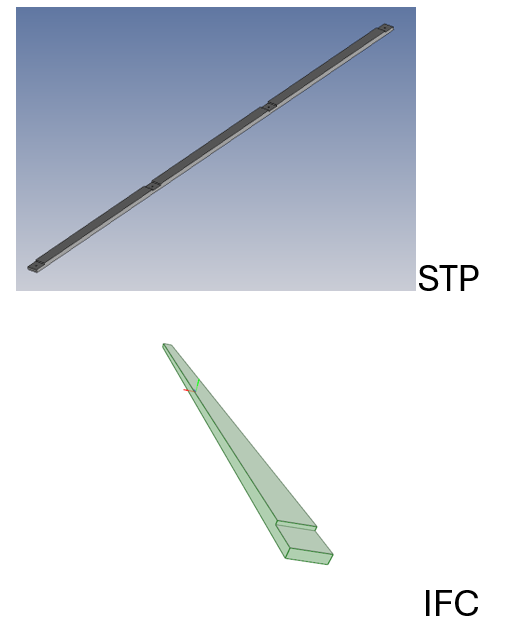

Je rencontre régulièrement des souci d’export, l’IFC que mon client peut ouvrir n’est pas conforme au STEP qui servira à son STT pour usiner; il n’a donc aucun contrôle possible. Avez-vous une solution si vous avez déjà rencontré ce souci.
Ci-dessous image avec les deux format dont le STP avec rainure et trous borgne, et l’IFC qui n’a qu’un rainure.
Merci à vous de vos pistes et bonne journée

je vois que le fait que certaines opérations sont appliqué a toute les représentation et d’autre uniquement a une seule.
si tu as plusieurs représentations et que a l’export l’ifc et le step prennent pas la même ça peut faire ça.
+1 avec Rémi : attention à la représentation choisie lors de l’export, autrement, je ne sais pas!
Je ne savais pas que les opérations pouvait n’être contenues que dans une ou deux représentations pour commencer! Merci de l’info même si je n’en vois pas l’utilité comme ça.
Sur mon modèle, peu importe la représentations, mes rainures aparaissent toutes. L’IFC généré en détaillé ou conception est le même.
Ce qui est étonnant aussi, c’est le fait que l’ensemble des rainures soit le fruit de la même limitation par profil, une seule opération. Et mon export d’assemblage est bon donc on peut “éteindre” certaines pièce sur BimVision et arriver aà faire un contrôle (mais plus laborieux).
Merci à vous deux pour vos pistes, nous aurons peut être une réponse à ce souci prochainement.
l’utilisé c’est sur un gros assemblage en simplifié tu n’as pas forcément besoin de tous tes trous/taraudages soient apparent. ça réduit ta charge processeur ou la fatigue occulaire ( la différence entre une barre rectangulaire et un profilé modulaire en représentation détaillé c’est assez énorme.)
