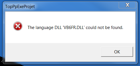

J’aimerai mettre en production un premier nesting (imbrication) avec WoodCam, toutefois lorsque j’active ‘‘générer les blocs’’ il a un message d’erreur comme quoi ‘‘TopPpExeProjet’’ ne trouve le langage DLL ‘VB6FR.DLL’.
Je ne sais pas comment indiquer à TopSolid où il est le bon chemin, car j’ai de fichier vb6fr.dll ans mes dossiers…
Est-ce que vous pouvez m’aider?
Merci!
Bonjour Isabelle,
Dans un premier temps, il faudrait fermer Topsolid et relancer le setup.exe du post processeur (qui se trouve dans le dossier du pp) pour voir si ça résout le problème.on dirait qu’il n’est pas installé.
Hello
As tu essayé de reinstaller ton Pp ?
Fais une tentative en executant TopPpRegister (il est dans le même répertoire que VB6FR.DLL)
Relancer le setup.exe du post processeur a fonctionner. Merci beaucoup
