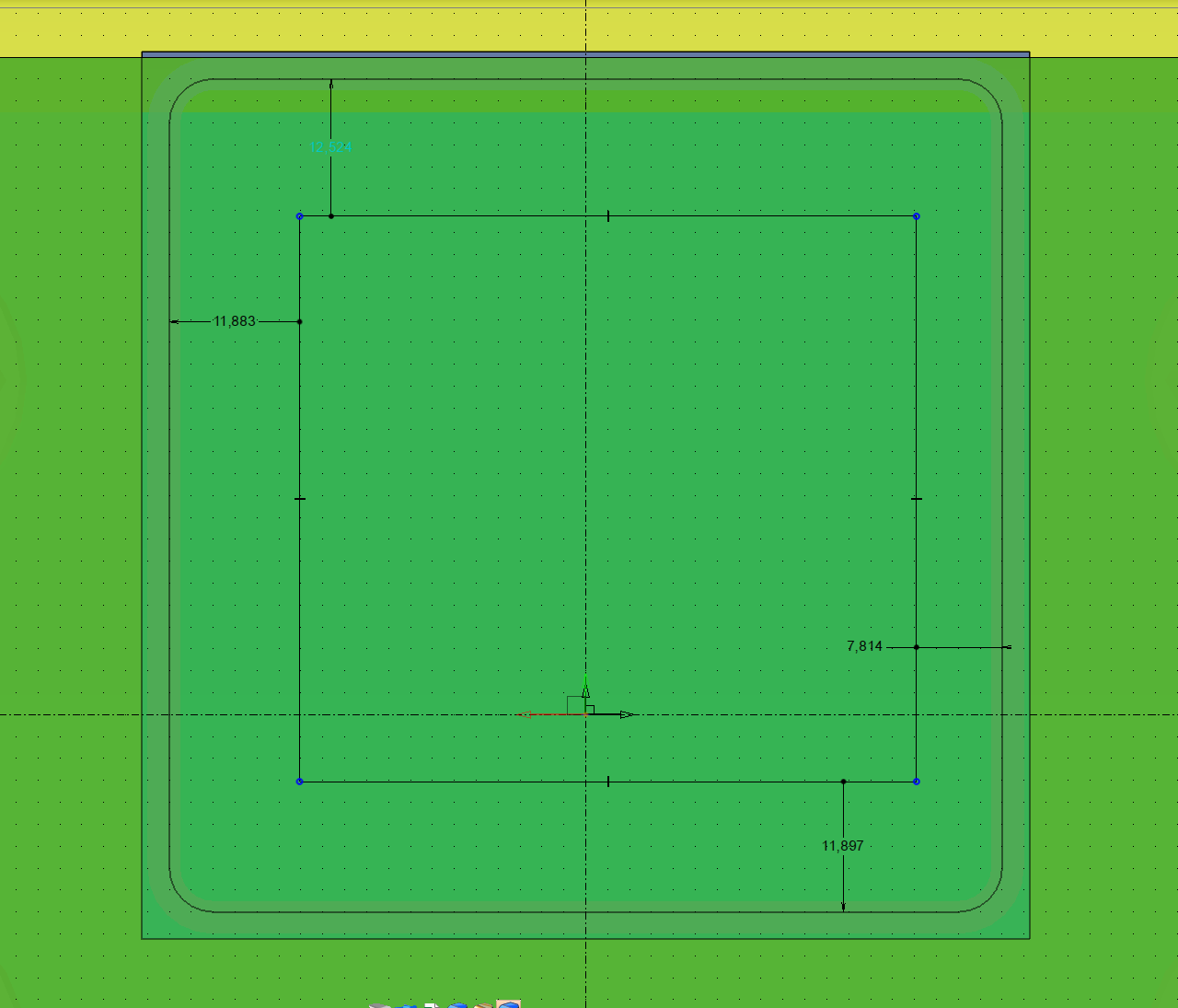

personne n’a ce problème , poser 2 / 3 / 4 /etc paramètres et avoir a ce que ces paramètres soient les même mais sans être oblige de les nommer

tu peux utiliser une contrainte d’égalité au lieu d’une cote dans ton esquisse.
sinon il faut nommer ton parmètre
tu peux aussi utiliser une contrainte de centrage ou une symétrie par rapport a un ligne de construction.
ben contrainte d’egalite , j’ai l’impression que cela va nécessiter beaucoup de clics pour pas grand chose .
oui nommer mais c’est chiant .
et contrainte de centrage sur mon cas précis , ca marche pas car je suis désaxe .

tu veux les modifier après ou pas.
Sinon tu poses le premier avec la bonne dimension et ensuite quand tu poses les autres tu cliques sur le paramètre du premier ca récupère la valeur.
Je sais pas si c’est clair :unamused:
oui , ca recupere mais ca ne fusionne pas , si tu modifie une des cotes , les autre ne suivent pas , bref , vacances , a+

En utilisant décalage de contour parallèle tu n’aurais qu’une cote à indiquer pour tout le contour ?

vous savez qu’on peut créer des paramètre a la volée?
par exemple en écrivant “LL=17.5” dans ta cote et après LL dans tes 3 autres cotes tu gagne précisément 3 caractères dans ton cas et tu fais 0 clics en plus, et après c’est modifiable.

Je me répète mais il me semble qu’en utilisant décalage de contour parallèle tu n’aurais qu’une cote à indiquer pour tout le contour ?
Mois, c’est ce que je ferai.
