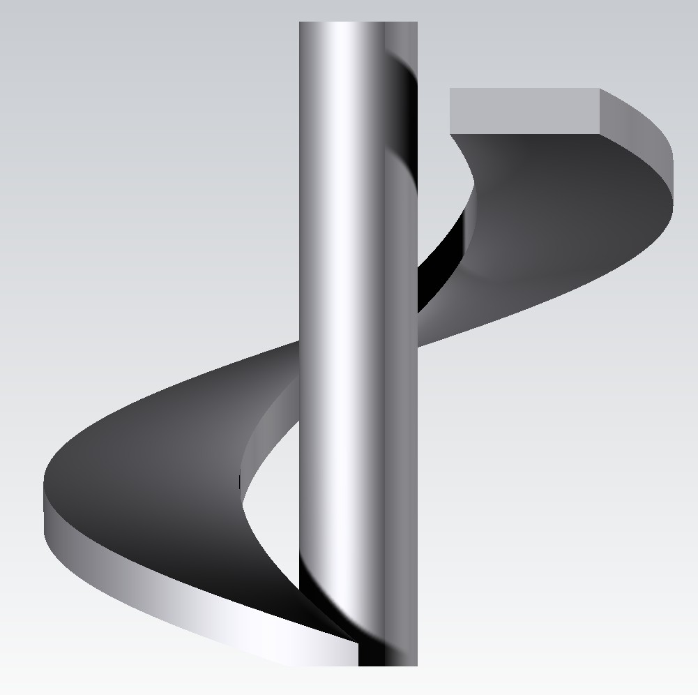

Je souhaiterai réalisé un escalier hélicoïdale en béton.
J’utilise la fonction spirale, puis ensuite tuyau pour extruder, mais je ne comprend pas pourquoi quand j’indique la hauteur de la spirale, elle ne correspond pas à la bonne hauteur.
Exemple ici: Hauteur du cylindre au centre: 4380 mm
Hauteur de la spirale: 4380mm, Rayon: 1475 mm, Angle: 310°.
Mais pourtant la spirale n’arrive pas au même niveau que mon cylindre.
Si quelqu’un pourrai m’aider! je vous remercie d’avance.
Si vous avez d’autre solution plus simple pour réaliser ce type d’escalier, je suis preneur!
ugh’,
En fait c’est “assez simple” : tu as limité ici ta spirale à 310°. Or ta spirale ne sera complète, c’est à dire qu’elle ne fera 4380mm que au bout de sa première rotation, soit 360°. Ce que tu règles dans TS n’est pas la hauteur de la spirale, mais son Pas…

Mais alors comment faire pour quelle arrive à la même hauteur que mon cylindre en sachant que je suis bloquer par l’angle de mon escalier à 310°. Départ et arrivé fixes.
Quel hauteur dois-je indiquer?
ugh’,
Et bien il faut calculer (là, j’ai pas encore pris mon kawa, donc dur :unamused: )…ou approximer (oui, c’est moins propre du coup) :neutral_face:

ci joint petit fichier qui je pense répond en partie à ta question
spirale.top (255 KB)
:slight_smile: en fait c’était simple bravo Will!
