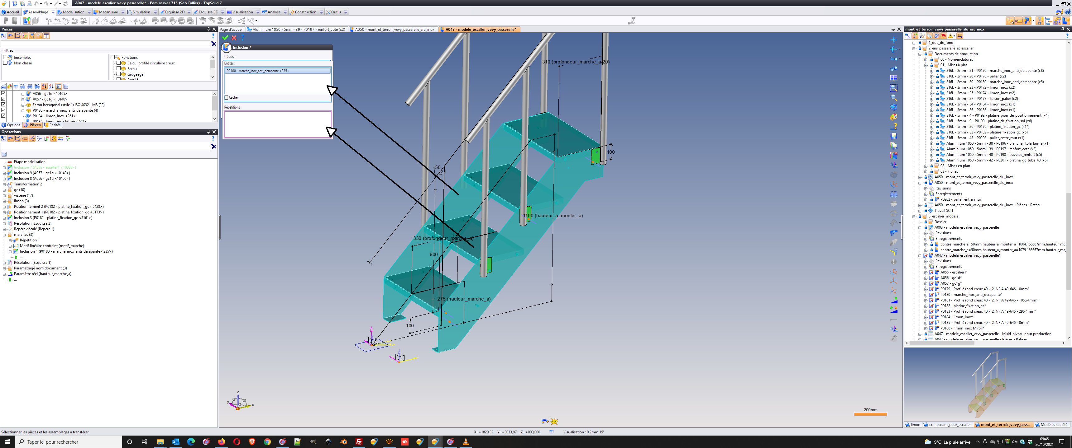

j’ai cree une famille avec ce petit escalier tout bête : a droite , le modèle ou après le dessin , j’ai créer des assemblages pour avoir des plans de sous ensemble tout beau !!!
a gauche : un des composants de ma famille mais il manque une marche dans l’assemblage escalier !
alors , je pense savoir pourquoi : en effet , quand on créer un assemblage : on sélectionne des pièces unitaires et la comme mon escalier a 1 marche de plus que mon modèle , celle ci ne se place pas automatiquement dans l’assemblage . comment peut on faire pour que dans cette assemblage , ce soit la repetition qui soit pris en compte ???

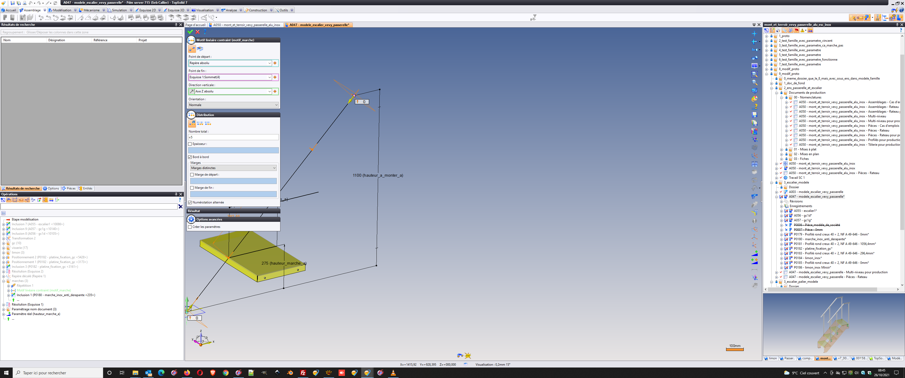

ben , c’est bien le cas ? j’ai un motif contraint et la repetition qui va avec …
ok…
tu es passé par quel mode de distribution?
numérotation allterne ?

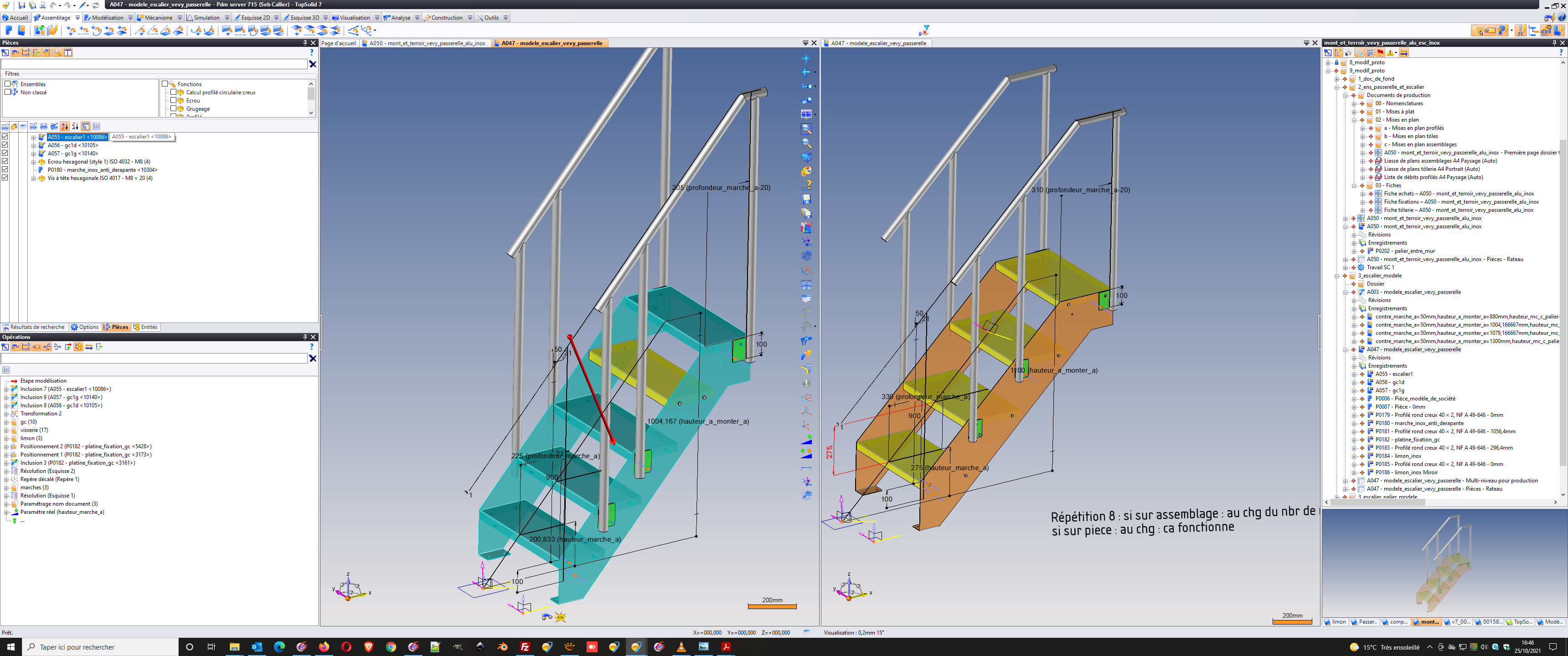

Il faut faire la répétition dans l’assemblage final qui contient ta marche.
Si tu as un assemblage A qui contient une marche M. Si tu réorganises ton assemblage pour que ta marche M se retrouve dans un sous-assemblage B, il faut créer la répétition de M dans B et non dans A.

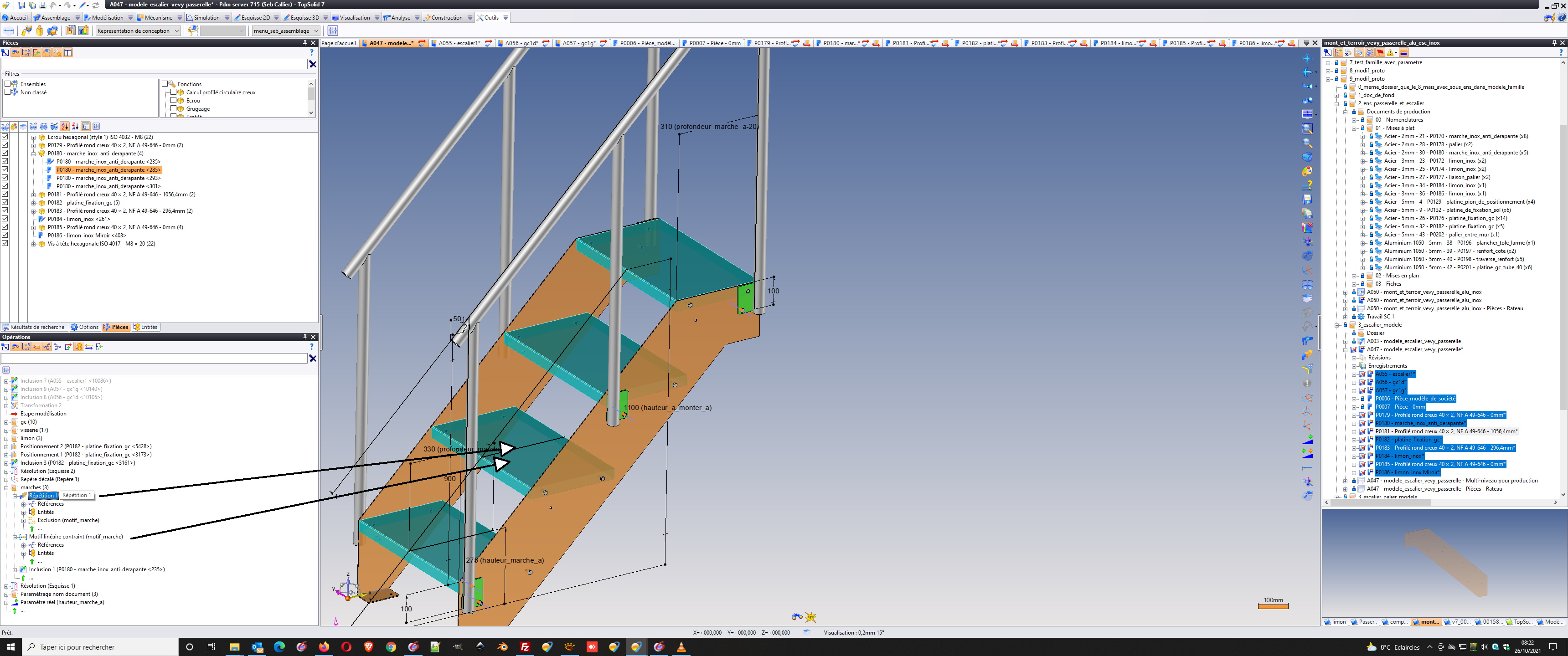

Est-ce que tu peux nous donner un aperçu de la structure de ton escalier ?
pas complique : flèche du bas : marche crée en place + motif + repetition

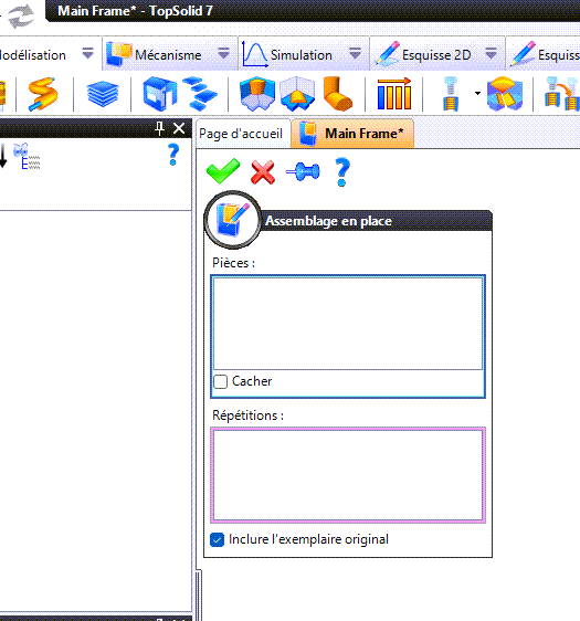

flèche du haut : assemblage en place mais c 'est la que ca merde , quand on fait la sélection de l’assemblage en place , on sélectionne les pièces 1 a 1 et non les repetitions !!! il n’y a pas d’option ?
Il faut éditer en place ton assemblage en place et créer la répétition dedans et non dans l’assemblage principal.

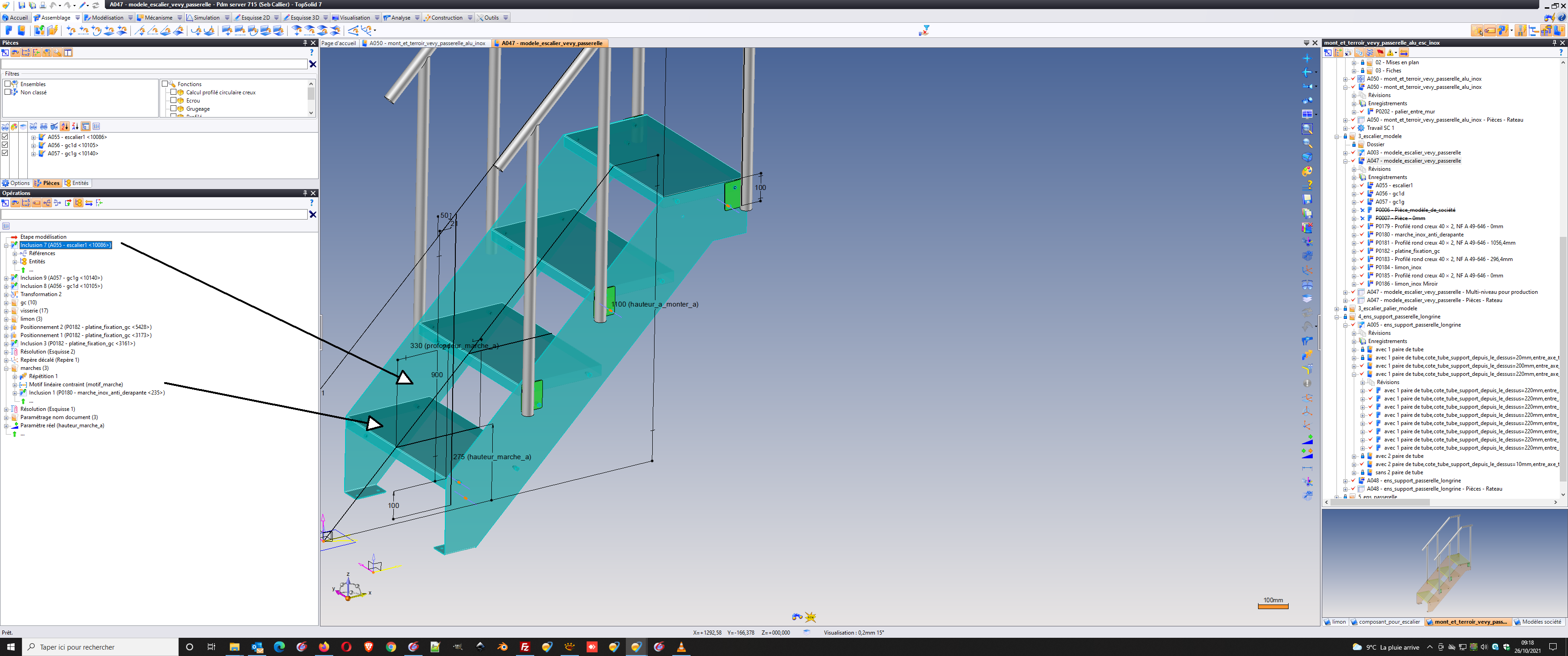

alors , pour copier le motif de l’assemblage principal , il va encore falloir que je fasse des ponts de paramètres avec para relai : ca va etre une usine a gaz pour un escalier tout con .
Pourquoi top n’a pas prévu dans la fonction assemblage en place de reprendre les repetitions au lieu des pièces unitaire comme cela est prévu avec la fonction repetition justement !!! c’est pas un peu bête ?
comme ceci :
Tu n’as pas besoin de copier les paramètres de ta répétition. Il suffit que le motif soit visible quand tu édites ton assemblage en place. Quand tu crées ta répétition, tu pourras alors le sélectionner.
ok , je viens de tester , effectivement , ça fonctionne . mais avouez quand même qu’une petite évolution serait la bienvenue ; non ?
