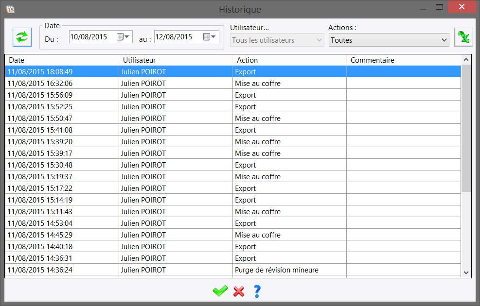

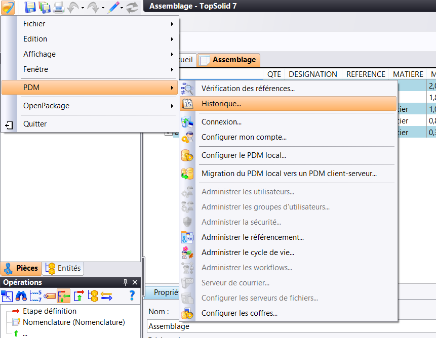

Non ça n’est pas possible en standard, le maximum possible c’est l’historique:
En haut à droite tu as l’export csv.
