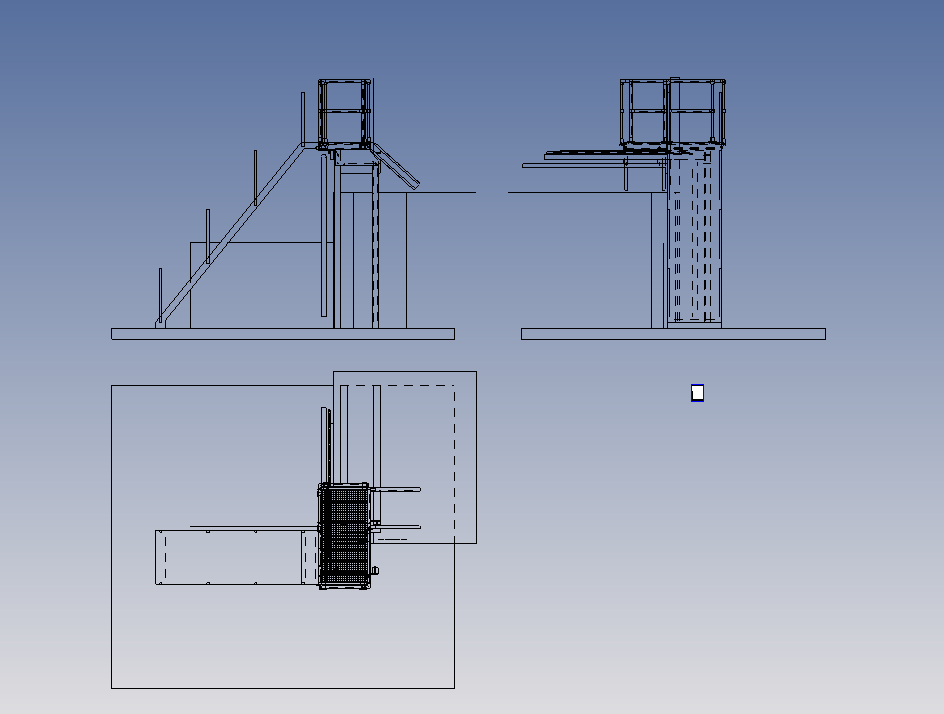

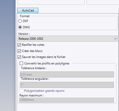

essaie d’exporter les vues en dehors cartouche. En choisissant exporter plusieurs documents avec conversion. J’ai ca comme réglages.
2024-01-15 18_31_37-AF-23-591 - Palier Escalier en situatuation Ind. A _ - TopSolid 7.png
oui j’ai essayé mais les cotes ne sont pas exportées du coup.
Je viens d’essayer à nouveau, je pense que cela venait des hachures… :open_mouth:

dans mon exemple j’ai pas cotes mais sinon elles s’exportent. Je viens d’ajouter des cotes en auto + export voir PJ.
Si ca bug, voir pour modifier les hachures pour “mettre” une valeur plus grande, le fichier sera moins lourd ?
